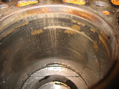

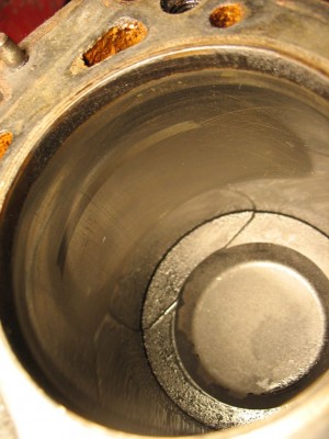

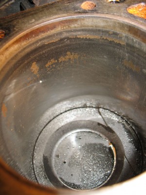

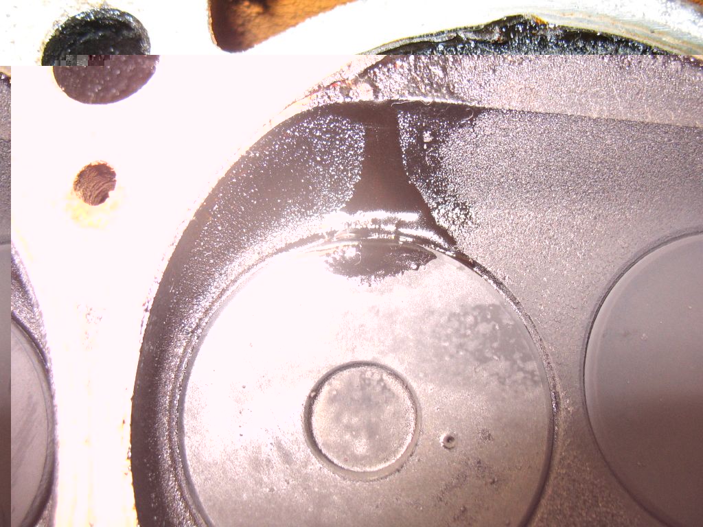

1 цилиндр: корозия! Странно что только в нём.. Но ещё непонятен поперечный задир, что это, детонация? Судя по всему (фотки позже) в него попадало масло через криво замененный МСК (меня все когда голову менял).
cil_1_1.jpg [ 138.65 | Просмотров: 4630 ]
и вот ещё коррозия
cil_1_2.jpg [ 197.42 | Просмотров: 4630 ]

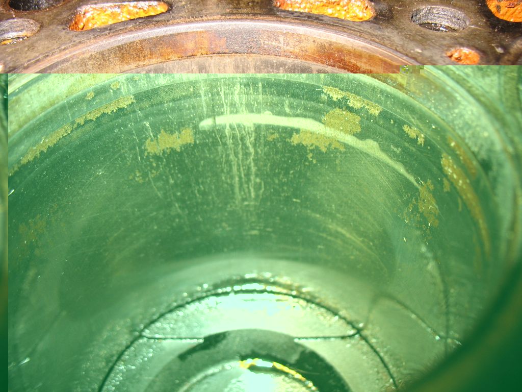

2 цилиндр: вроде всё цивильно, ничего такого не вижу..
cil_2_1.jpg [ 119.67 | Просмотров: 4630 ]

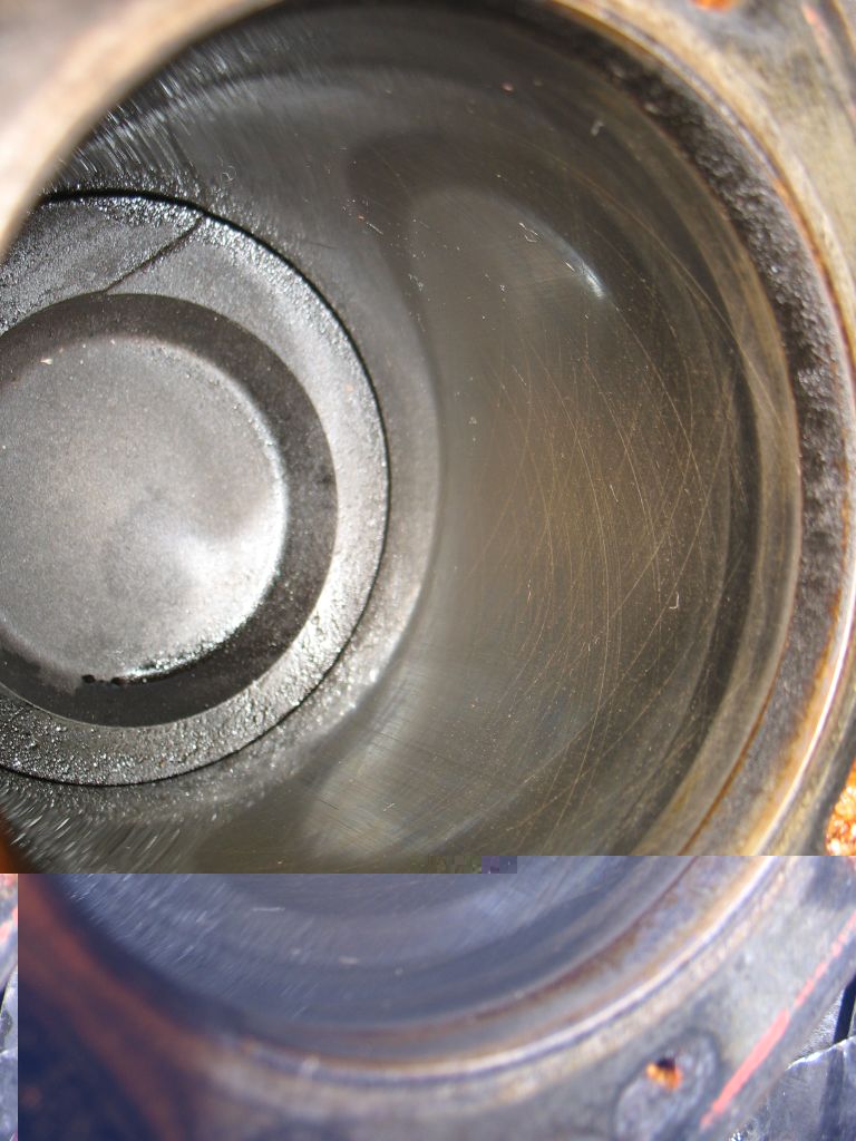

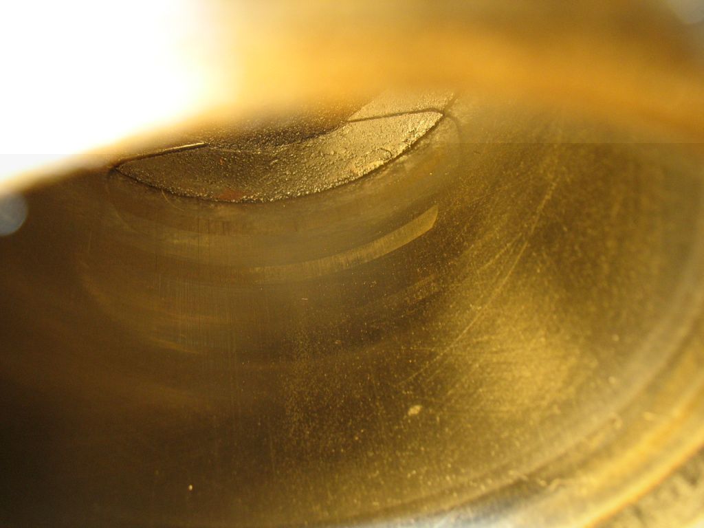

3 цилиндр: тут я вообще понять не могу, ну как и откуда появились задиры на нижней части зеркала!? (поршень на фотке в НМТ)
cil_3_1.jpg [ 80.1 | Просмотров: 4629 ]

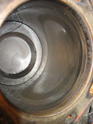

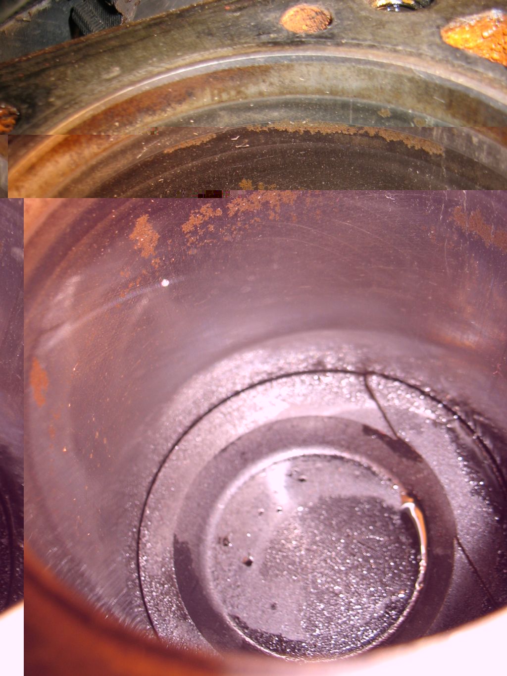

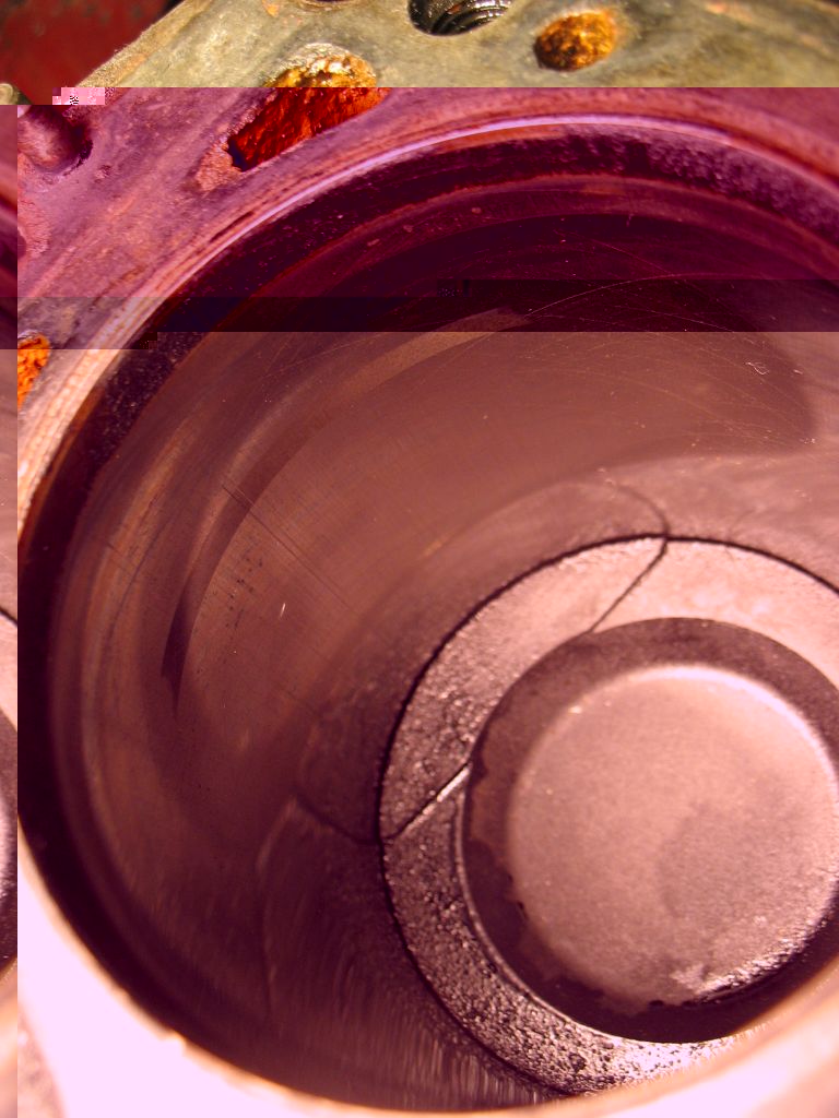

4 цилиндр: задир сверху и ещё виднеется продольный задир.. Ок, я могу понять про продольный, но что за поперечные задиры??
cil_4_1.jpg [ 115.13 | Просмотров: 4629 ]

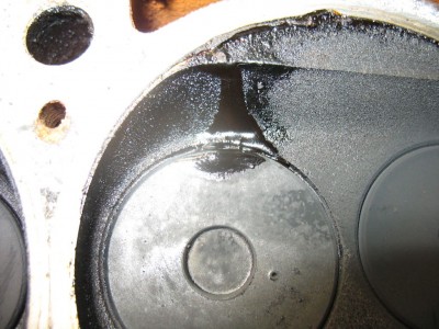

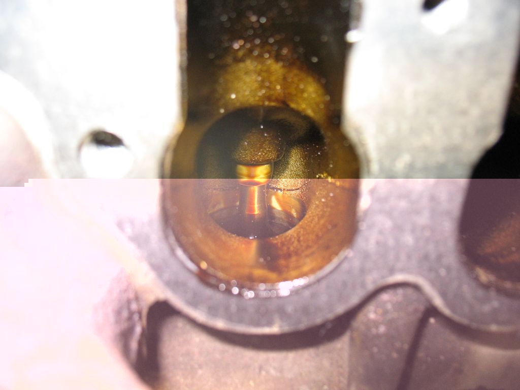

А вот и вид клапанов 1го цилиндра, который покрыт коррозией и, как я считаю, хапал масло:
cil_1_valve_2.jpg [ 172.2 | Просмотров: 4629 ]

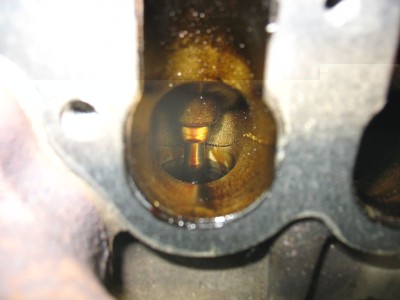

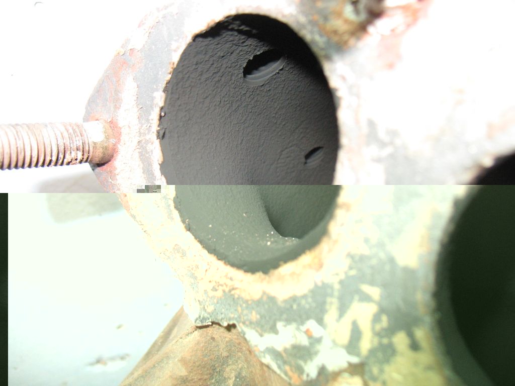

Впускные каналы и клапана покрыты маслом - толи через вентиляцию, толи не знаю что..
cil_1_valve_1.jpg [ 73.74 | Просмотров: 4629 ]

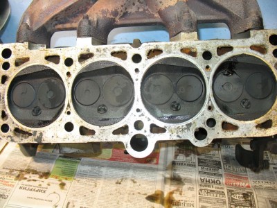

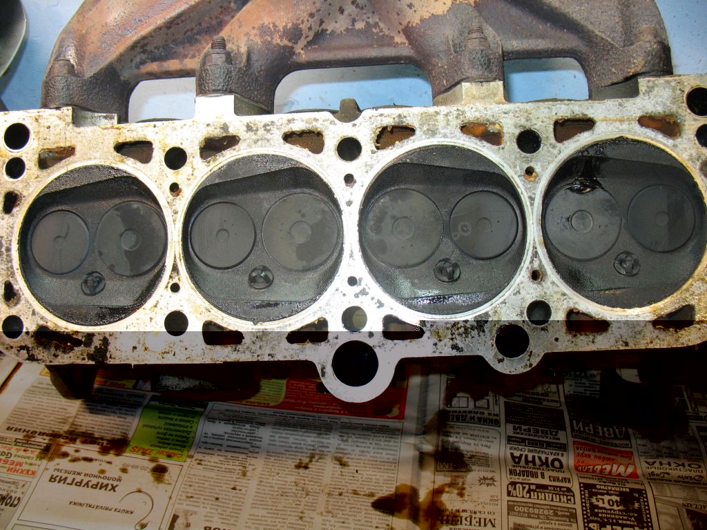

всеобщий вид головы
head.jpg [ 187.84 | Просмотров: 4629 ]

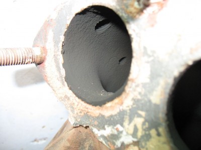

и выпуска из штанов
output manifold.jpg [ 82.35 | Просмотров: 4629 ]

В общем, хочу услышать ваши комментарии по поводу коррозии (откуда она появилась и почему именно в 1 цилиндре) и по поводу особенно поперечных задиров - как они вообще могли образоваться и почему часть только в ВМТ, а другая в НМТ.. Кстати да: перед разборкой я мылся винсом, тот самый, который подключаешь к насосу.

orion777 Поперечные возможны из-за тугой посадки(или прихваты от "обильной" смазки) в верхней головке шатуна.

Коррозия возможна из за попадания жидкости из системы охлаждения (возможно заливали проточную воду, был расход ОЖ). Задиры могут говорить о несоответствующем размере колец или (и) поршней.
Короче рассуждать и предполагать можно много чего.
Вердикт таков: - Замерь диаметр цилиндров и расточи под соответствующий ремонтный размер, отремонтируй головку и не занимайся поиском причин происшедшего, это машину не починит. Постарайся по максимуму использовать оригинальные комплектующие, сальники, кольца, прокладки.

Вагоновожатый писал(а):
orion777 или прихваты от "обильной" смазки
Это как понять?
Воду и вправду этим летом заливал т.к. запаивал радиатор (он у меня латунный). Что касается поршней - то ничего не заменялось, наверное уже износ.
Просто я сколько фотографий пересмотрел - ни на одной не нашел таких вот поперечных задиров и хотелось бы понять откуда они вообще могут взяться! Кстати, на ощупь они вообще не ощущаются..
