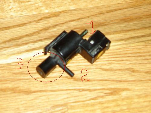

Доброго времени суток! Сегодня чистил всю систему EGR , Мое внимание привлек клапан с номером K5T49090 FS 05(EGR Vacuum Switch Solenoid). Данный клапан имеет три выхода, НО у меня резиновые трубки одеты только на два, третий выход просто напросто открыт. Осмотрев все рядом , я не нашел резиновую трубку которая вероятно могла слететь. :(
На фото (не моё) данный клапан. 1 и 2 выходы у меня подключены, а на выходе 3 стоит или заглушка или своего рода какой то небольшой фильтрующий элемент. Так вот вопрос что это??? Знающие подскажите, всю голову сломал что это может быть. Если есть возможность посмотрите у себя для сравнения :)
PS: 626 GE FS 2.0 93г.в.

3й подключать не надо :) Там либо фильтр, либо после воздушного фильтра его врезать.
 Заголовок сообщения: Re: EGR Solenoid. Как подключить??? | мазда (mazda) форум
11 ноя 2012 14:59
Надевается стандартный фильтрик (Чёрный продолговатый) на этот вывод

:) Спасибо!
