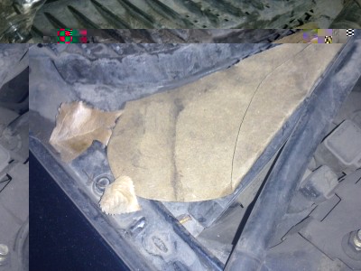

привет,прикрой решетку воздухозаборника печки куском плотной бумаги[коробка из под обуви или т-подобное}у меня проблема на 323FBA ушла,,,,раньше был какой то пи....пец ,стекла были белее молока, особенно когда в салоне 4-5 человек
11112012381.jpg [ 187.12 | Просмотров: 3974 ]
С уважением-Игорь
