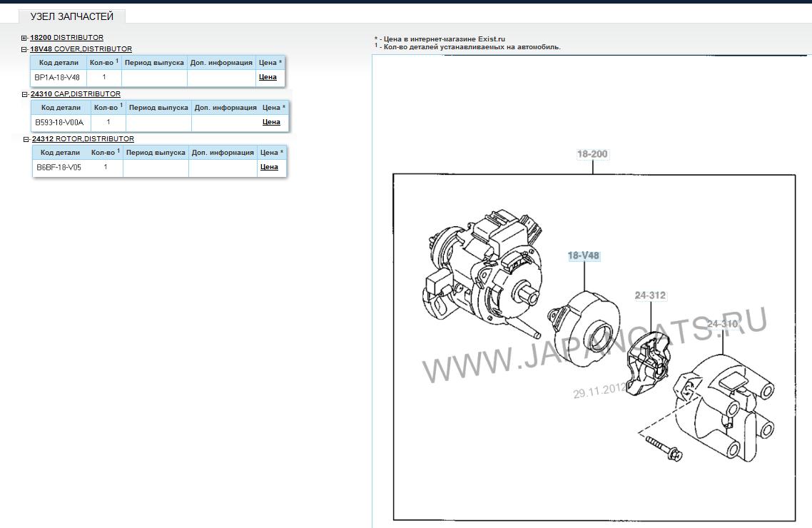

Привет, помогите советом по поводу трамблера. Снял со своего крышку и бегунок, попробовал вал, на который сажается бегунок, а он люфтит на 1-2 мм перпендикулярно оси. Я так думаю, там разбился подшипник или втулка. Машина нужна каждый день, поэтому не могу разобрать трамблер и ездить искать подшипник по образцу, может кто менял и знает номер подшипника или еге параметры? Машина 323 двиг Z5.

Как я понял, машина у тебя ездит?
Зачем полез? Возник какой-то сбой?
По сабжу. Может отличаться, если у тебя машина раньше выпущена.

Трамблер как на картинке, полез за тем, что после замены лямбды при нажатии газа на 1 и 2 передаче машина разгоняется не равномерно, а как бы мелкими рывкаками, на других передачах этого уже не заметно. Ген, а ты не можешь глянуть в разбитам трамблере, что там стоит, втулка или подшипник, и какие размеры, а то трамблер покупать накладно выйдет.
