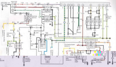

Блин!У меня эта схема с рабочего стола не убирается,до дыр затру скоро!
264new.jpg [ 114.64 | Просмотров: 27288 ]
То что надо, только случайно еще не валяется ли у Вас распиновка разъема мозгов? А то не понятно где там искать 2D и параллельные ему 3A и 3G.

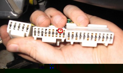

Сегодня прозвонил провод лямбды на мозг - как и предполагалось звонится в нуль. Кстати на схеме это синий, а у меня черный провод. Нашел его таки на 2D.
IMG_48302.JPG [ 75.21 | Просмотров: 27251 ]

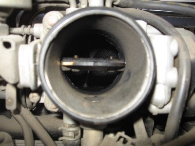

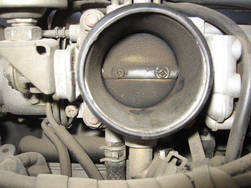

После этого полез к воздушному фильтру - чисто там. Далее снял патрубок с заслонки и вот что увидел:
IMG_48312.JPG [ 131.73 | Просмотров: 27251 ]
IMG_48322.JPG [ 93.37 | Просмотров: 27251 ]
Что скажите в каком направлении дальше рыть? Т.к. расход 14.5 в городе и ошибка в мозгу никак не устраивает :(

В смысле нуль? На массу что ли коротит? Что вообще на лямбде при работающем двигателе, какое напряжение? Подсосов воздуха во впуске нет?

В нуль значит провод от лямбды до мозгов целый и с двух концов звонится в нуль.
При работающем двигателя лямда дает напряжение от 0,1 до 0,7В - больше обороты не поднимал.

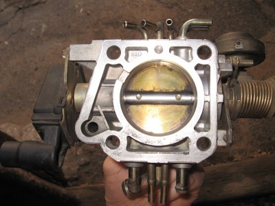

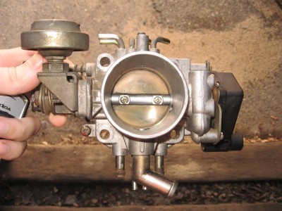

За это время почистил дроссельную заслонку, теперь она выглядит так:
IMG_4853r.JPG [ 125.48 | Просмотров: 27165 ]
IMG_4854к.JPG [ 120.62 | Просмотров: 27165 ]

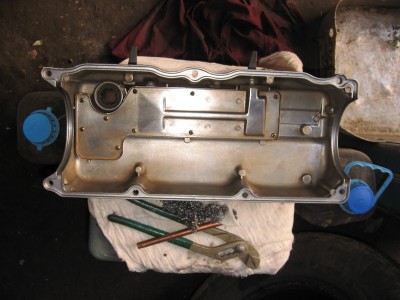

Также помыл клапанную крышку:
IMG_4855r.JPG [ 112.08 | Просмотров: 27165 ]

Посмотрел на фото заслонки до чистки и вот подумалось - а гофра от воздухана целая?
Ну черная бывает, ну в масле. Но пылюка в чистом виде :shock: ....
