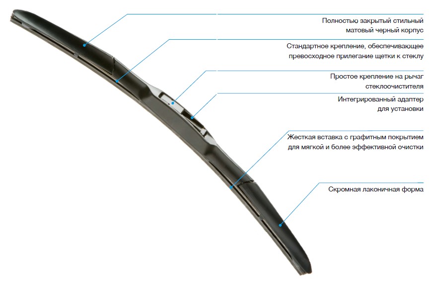

Кто нить пользовался щетками denso? Как они, а то в руках подержал понравились думаю брать или нет. Они с завода идут на toyotы и еще че то.
На 626 ge : DU-053L левая(гибрид_)
DU050L правая(гибрид_)
dm053 лев.(обыч. каркас)
dm050 (по реальному размеру) или dm048( по кат denso)
Кат. номера формируются по след. принцыпу если кому надо))
DU-0[xx][y], где
[xx] - длина щетки в см
[y] - расположение руля (L - слева, R - справа)
.jpg [ 63.55 | Просмотров: 4809 ]

Только я что то не понял, в чем там таится гибрит, вроде бы обычный безкаркас :pardon:
там, каркас замаскированый. своего рода как зимние, у которых каркас спрятан в резинку. тот же принцип

Ставил гибридные, еще летом. Норм фурычат. При морозах резинки не дубеют. Не скрипят. А так, один фиг, снег на них налипает, тает, замерзает и начинают они мазать. Даже закрытый корпус не спасает.
