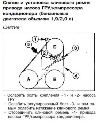

chel66 писал(а):
два натяжных болта ремня гура я ослабил
натяжной там болт один, два болта держащие
.jpg [ 50.91 | Просмотров: 5817 ]
Бородатый маздовод

я так понимаю болт 1 под кожухом?болты 2 и 3 я как раз ослабил
над кожухом, такой длинный болт

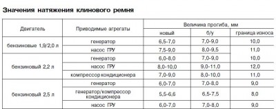

chel66 писал(а):
как на глаз определить натяжение обоих ремней?
пальцем давишь посередине, примерно прожиматься должно на 1 см, если будет свистеть,то подтянешь.
Вообще значения такие
00.jpg [ 56.77 | Просмотров: 5728 ]
