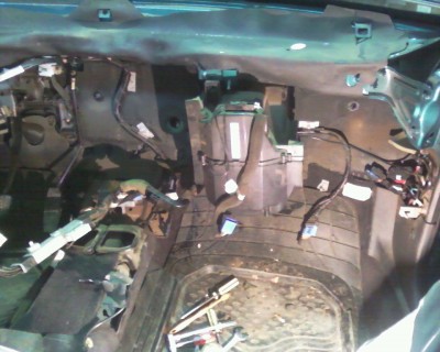

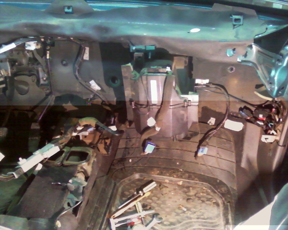

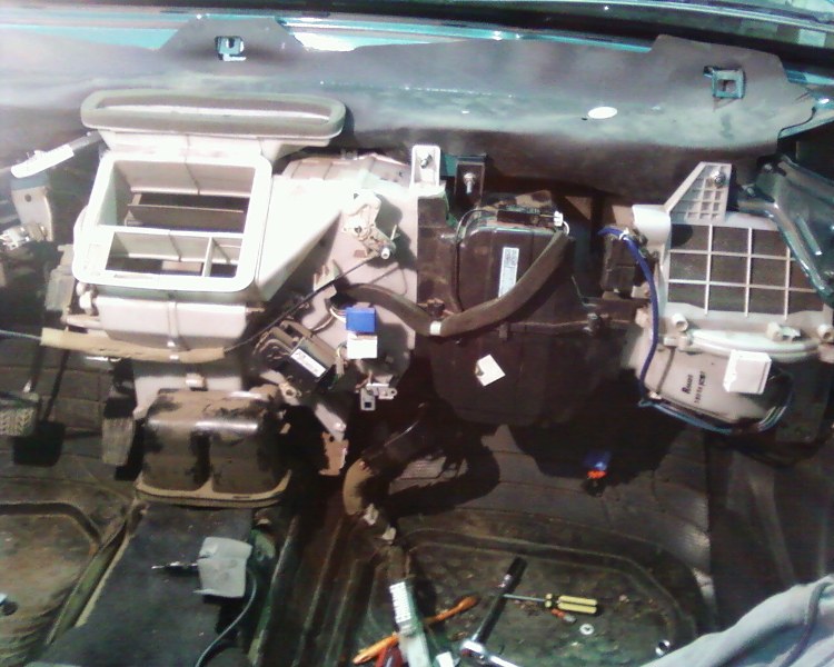

За панелью. Снимал панель чисто интуитивно откручивал болты и саморезы. Начинать нужно со средней части и бокового пластика, за ним будет видно, что и как откручивать. Очень много разъёмов, но они все разные, при сборке не ошибешся. Лучше всё фотай или поставь камеру.
-0064в.jpg [ 98.52 | Просмотров: 5438 ]
После демонтажа(очень аккуратно, много клипс, которые ломаются на "ура") панели вот такая картина. Большая белая коробочка, это и есть печка.
-0063в.jpg [ 136.9 | Просмотров: 5438 ]
Средняя черная коробка - кондей, его не снимай, но постарайся там соснуть пылесосом, маленькая белая - вентилятор, снимал, чтобы почистить(чуть листьев было).

Сразу еще вопрос - как правильно демонтировать панель печки (где режимы выбираешь) - она ведь механическая.
 Заголовок сообщения: Re: Датчики температуры и бензина | мазда (mazda) форум
22 дек 2012 22:23
Сообщений: 664
Откуда: г.Оренбург
Там стальной трос вроде бы один был, на первом фото его видно(поперёк), всё остальное на моторчиках.

кста - на фото разве это gd?
22 дек 2012 22:35
Сообщений: 664
Откуда: г.Оренбург
Это GE, не заметил :pardon: , что у тебя GD, впиши в подпись.
