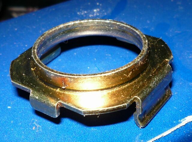

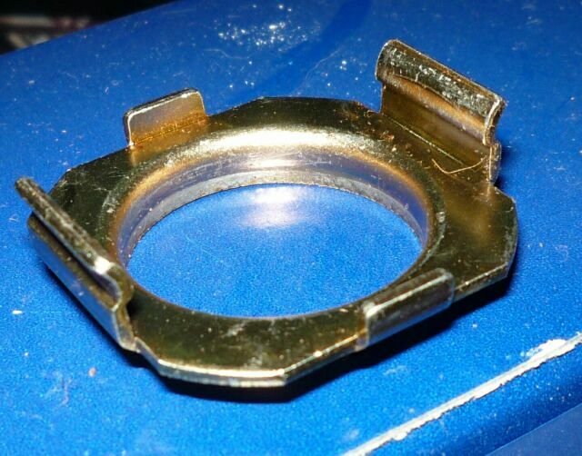

С тягами в комплекте были вот такие штуки, кто знает зачем они нужны?
2.jpg [ 69.78 | Просмотров: 4376 ]
1.jpg [ 74.69 | Просмотров: 4376 ]

судя по виду это защелки,но что они держат не понятно.

Карбофос писал(а):
Проехал я на них 80тысяч, потом поменял их заодно с наконечниками, так то тяги еще были в хорошем состоянии, можно было и не менять.
Судя по виду, это защелки - фиксаторы тяг на рулевой рейке. В оригинале одноразовые жестяные пластинки с усиками

Это стопорные шайбы или как написал alfal фиксаторы.Я использовал фиксатор резьб вместо них.

Не знаю, может для других реек они, а на наши не подходят, если одеть этот фиксатор на тягу, она просто до конца не вкрутится в рейку.
