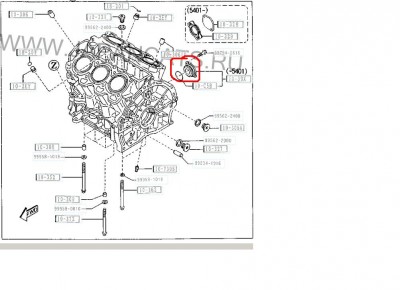

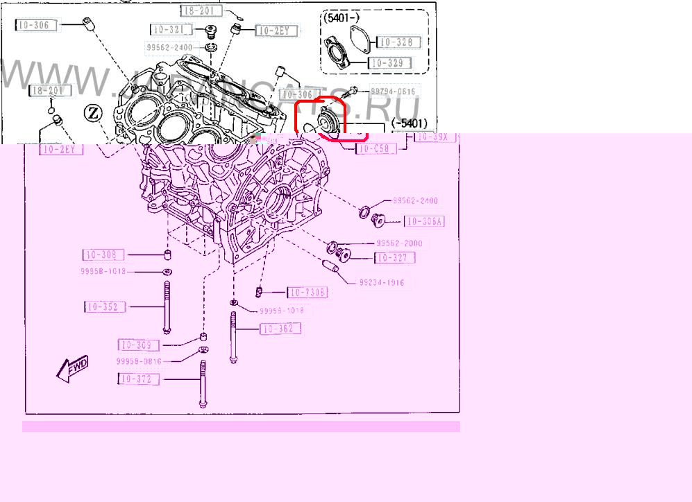

На kl есть сливная пробка с двумя болтами на блоке в районе рулевой рейки, еще можно слить отсоединив обогрев маслянного фильтра.
У него не KL :)

я вкурсе, проста там может тоже такая же пробка
