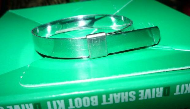

Вот такие хомуты идут у них в комплекте с пыльниками, кто знает как япошки задумали их стопорить?

всегда загибал и все.
чтобы спать спокойно - можно под 45 градусов сначала хвостик согнуть, потом вдоль кольца.
нагрузки нет особой, центробежная сила тоже не способна разогнуть, имхо.
п.с. вроде был инструмент, который что-то типа конверта делает с хвостом, но я не помню точно.

Загнуть в обратную сторону и удар молотка по скобе.. оригинальные с двумя скобами.. обе сделаны лепестками (разгибаются и загибаются).

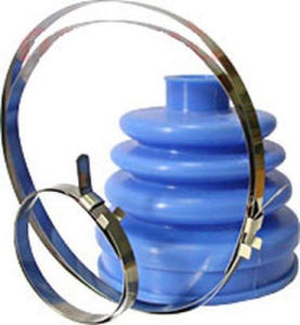

Вот думаю, а если за что зацепиться хвостик, как-то не надежно это, что им трудно два хвостика сделать :pardon:

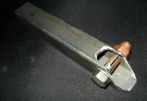

Еще сделал из профильной трубы 20х20 приспособу для натяжки хомутов.
хвостик не более 1см надо оставлять, не зацепится ;)

самый надежный хомут.. сколько японцев расковырял, в оригинале всегда такие стоят. закисать нечему, не ржавеет, вес минимальный, балансировку не нарушает. А держится очень крепко.. особенно под грязью сверху.. :)

Натянул пасатижами, подтянул отверткой между пасатижами и скобой хомута, загнул, лишний хвост отрезал и молотком слегка забил.
хомут весьма мерзкий..
в оригинале стоит неразёмный - не разобрав вал его не одеть.
оригинальный в 100500 раз лучше - загибаешь жесткий хвостик - он затягивается, загибаешь усики фиксирующей скобки и всё замечательно!!! не ржавеет, аккуратно можно разобрать несколько раз..
А ещё ОРИГИНАЛ розовой или красной краской замаркирован, причем обильно.
