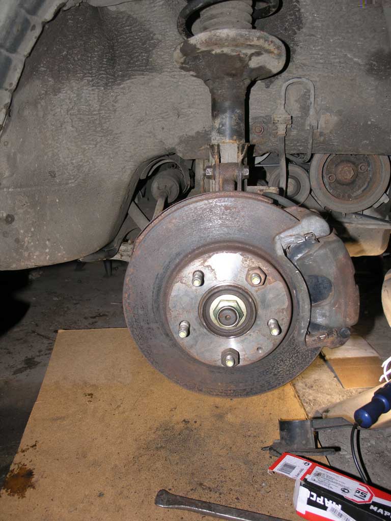

Закончив с задними суппортами и ГТЦ, принялся за демонтаж и ремонт передней подвески.
Начал скидывать кулаки. И тут очередная радость. Поддомкратив правое колесо обратил внимание на дикий люфт. А я по весне обращался в сервис рядом с домом заменить ступичный подшипник на правом кулаке. Так мало того, что эти нехорошие люди альтернативной сексуальной ориентации все гайки затянули сумасшедшим моментов, что для откручивания ступичной пришлось собирать страшную конструкцию
P9025285.jpg [ 91.83 | Просмотров: 15076 ]
так эти деятели до кучи прессом пользоваться не умеют, ибо сама ступица просто вывалилась у меня после откручивания ступичной гайки. Как можно видеть на картинке смазка в подшипнике еще есть и довольно свежая, разрушиться от возраста он так не мог, однозначно.
Комментарий к файлу: Подшипник развалился, смазка внутри еще свежая
P9025286.jpg [ 162.43 | Просмотров: 15076 ]

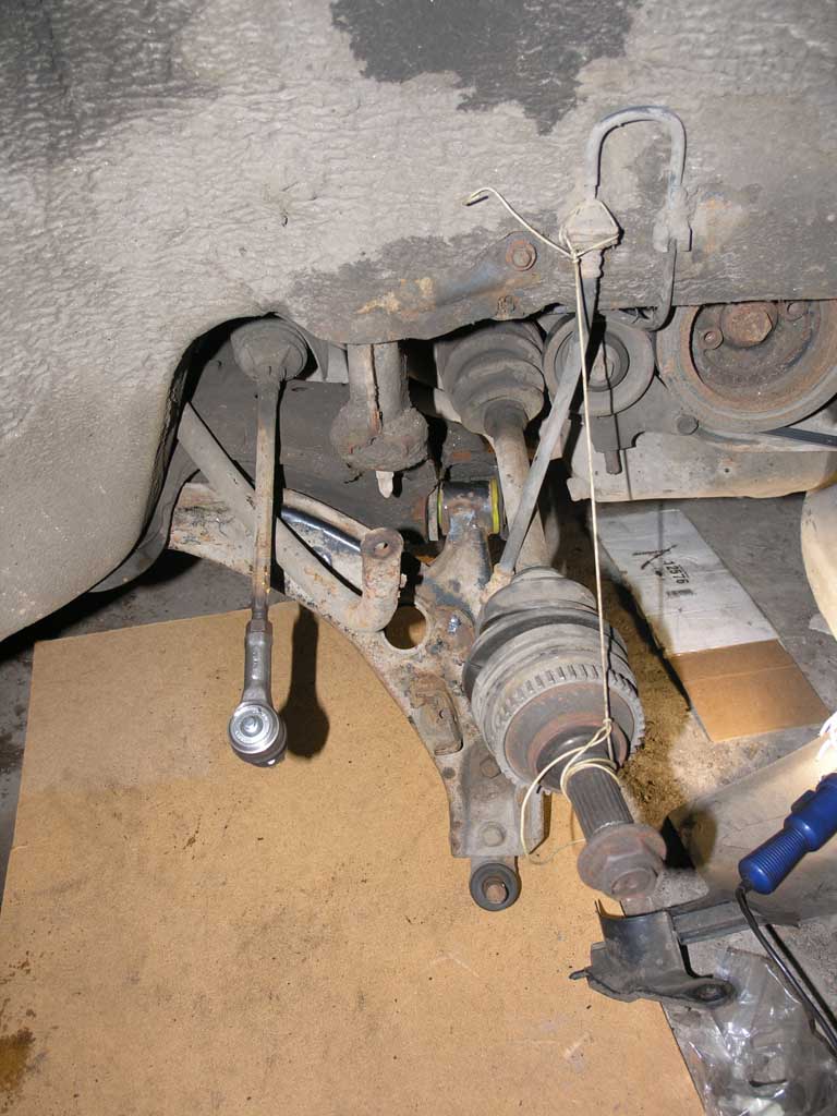

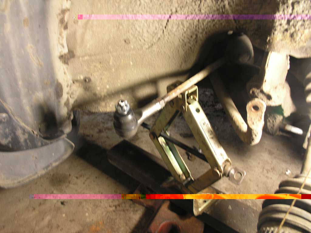

Попутно ковыряясь с передней подвеской заменил рулевой наконечник, поставил GMB, посмотрим как ходить будет.
Т.к. рычаги и стойки были демонтированы, стало возможно собрать очередную страшную конструкцию, зафиксировать рулевую тягу и с нормальным усилителем открутить наконечник. Стопорная гайка так и не поддалась, но не страшно, на сход-развале открутят и закрутят.
P9025282.jpg [ 86.26 | Просмотров: 15067 ]

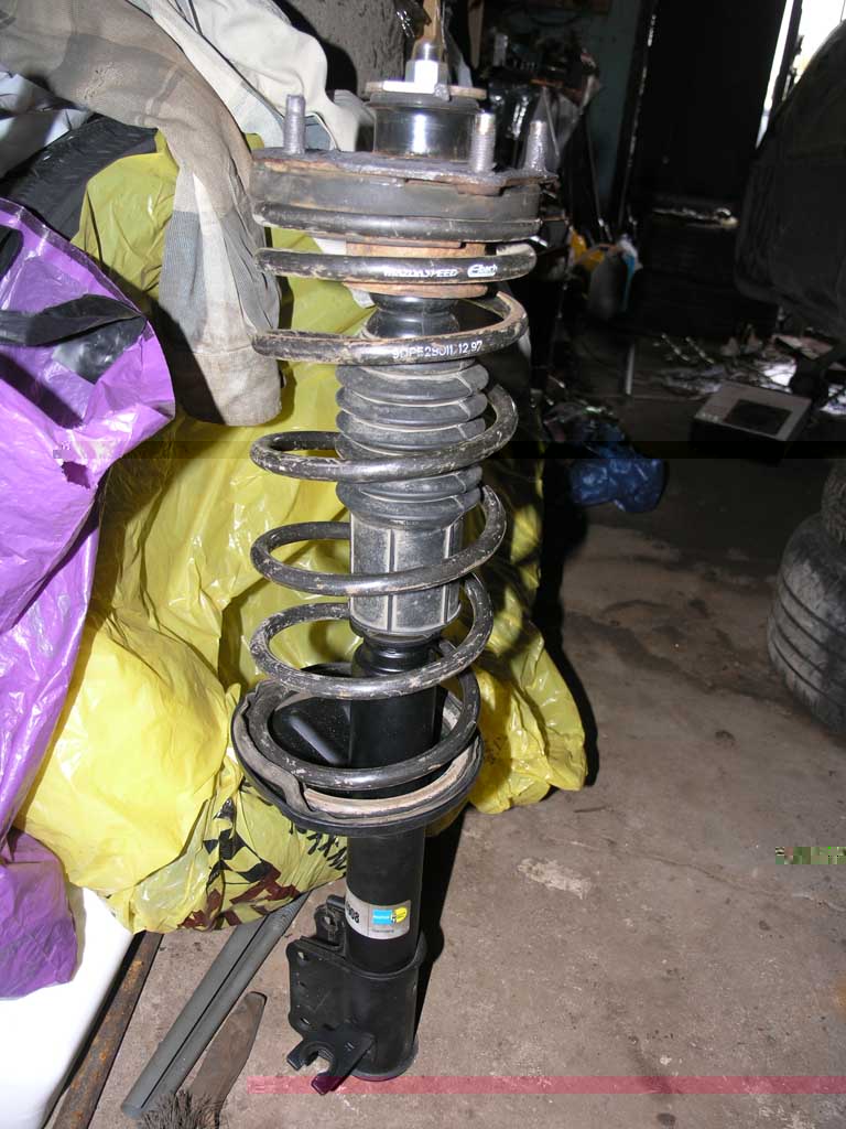

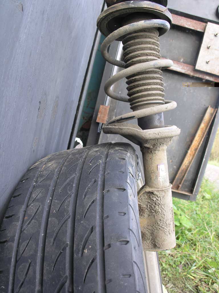

После 3-4 лет эксплуатация умерла левая стойка Каяба или Токико - не помню, не помню. Решил заменить их Бильштайны Б4 (двихтрубные с газовым подпором), которые на экзисте барыжились по цене Каябы. Коней решил больше не брать, во-первых, дорого, а во-вторых, что-то передние меня огорчили - на отбой перестали работать после первой же зимы, на сжатие пока держат, но уже не фонтан, а ведь им всего год и пробег смешной, 10-15 тысяч. Под замену стоек Макс Nebula подогнал комплект пружин Eibach, которые и были успешно установлены.
Комментарий к файлу: Задние Eibach vs Z5
P9165298.jpg [ 124.69 | Просмотров: 15058 ]
Комментарий к файлу: Передние Eibach vs KF
P9165301.jpg [ 140.93 | Просмотров: 15058 ]

Начинаем сборку с морды.
Ставим рычаг
P9235316.jpg [ 117.56 | Просмотров: 15055 ]
Ставим стойку
P9235318.jpg [ 128.84 | Просмотров: 15055 ]
Ставим кулак
P9235319.jpg [ 121.31 | Просмотров: 15055 ]
