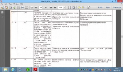

граната, если ты не поворачиваешь на полном газу)) TCS OFF горит - значит трэкшен отключен. Когда холодно, мотору и так крутить тяжело и при больших расходах на РХХ отправляется сигнал запрета работы TCS. См. мануал и диагностику ошибок - там подробно все описано.
 Заголовок сообщения: Re: Трэкшен Контроль (TSC) | мазда (mazda) форум
14 янв 2013 22:05
Сообщений: 664
Автомобиль: Mazda 626GF
Вот
82.jpg [ 187.87 | Просмотров: 3713 ]

Это не граната, а один из датчиков, лампа погаснет, когда прогревочные обороты упадут ниже 1400. считай ошибки для точного диагноза
