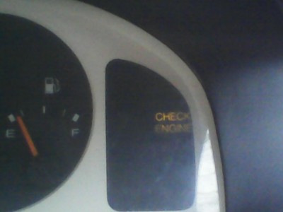

Вообщем в прошлые выходные делать было нечего! Решил я сделать вот такую приблуду,т.к. на маське нет контрольной лампы диагностики двс! Надоело постоянно вставлять светодиод. :good:

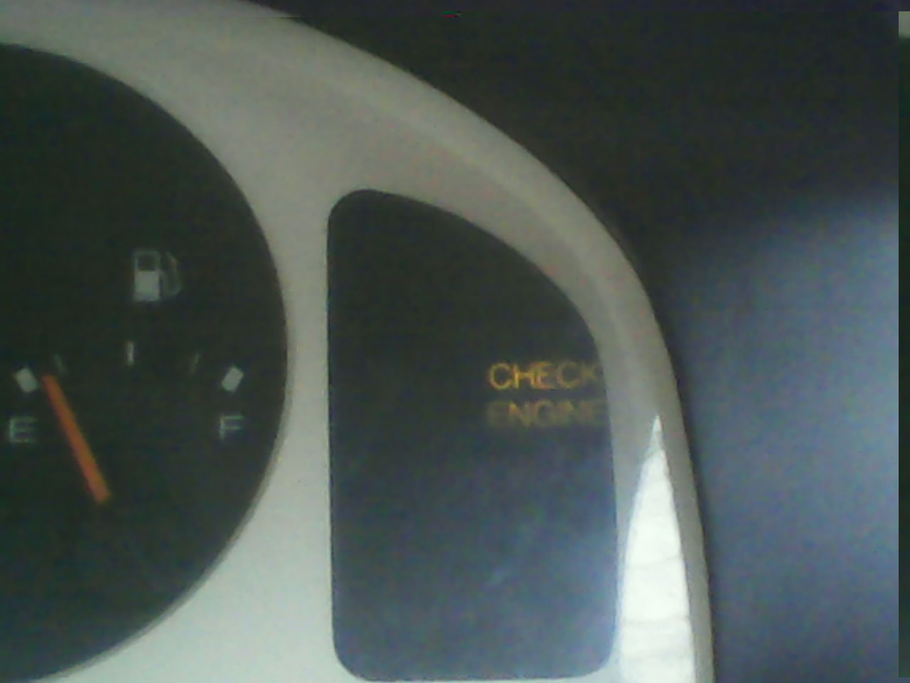

Ничего я не думал! Просто взял и сделал!!! Был щиток приборов ваз2110 из него было взято стёклышко(CHECK),потом поиск провода в колодке мозга, который идёт от разъёма диагностики.В щиток вставлен светодиод! Теперь не надо бегать туда-сюда,вставляешь перемычку включаешь зажигание и смотришь ошибки,удобно и возни меньше!!! Да CHECK в щиток встал вместо круиз контроля(у меня его нет)! :good:
