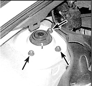

Установить полку на шпильки крепления задних амортизаторов. Предварительно установив на шпильки, специально выгнутые подставки из листовой стали (П-образные уголки.)
Как вы думаете, что из этого получится? Могут ли вылезти какие грабли, или вилы двойные. А?

я тоже собрался делать полку, но к шпилькам амортиков крипиться не решился. Буду делать раму из уголка 30-35 мм которая будет крепиться на стаканах (там есть два болта, прикрученно какое то ухо, для чего оно я так и не понял) и на крепежах заднего сиденья

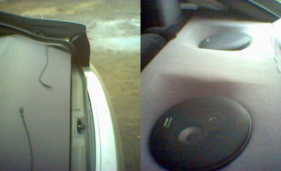

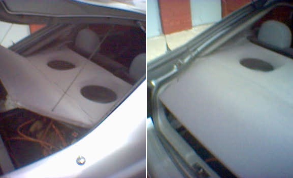

Я сделал полку из фанеры 10 мм, из двух половинок(под углом), соединенных рояльной петлей. Крышка поднимает только половину полки. Во вторую половину, под углом к плоскости полки(!) врезаны две 8" трехполосные АС. Всё это оклеено поролоном 5мм и поверх серой шерстью - получилось почти "родного" салонного цвета и мягкое на ощупь... Половина с динамиками привинчена 4 длинными шурупами в отверстия штатных винтов, соединявших верхнюю и нижнюю половинки пластиковых обшивок. Сама половинка имеет много ребер жесткости - конструкция собиралась на шурупах и ПВА... Получилось достаточно жестко. Многие спрашивают какой саб стоИт, а его там нет, но "бУхает" хорошо... Так что считаю, что жестко вполне... Если кому интересно, могу фотки, могу размеры... 8)

FastDriver, А когда музыка не играет, полка не скрипит? Точнее пластиковая обшивка.

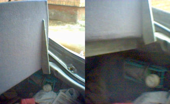

Насчёт фоток. Скинь на мыло мне, или выкини на форум. Желательно в открытом состоянии, снизу полки. Не могу понять, на что упирается вторая открывающаяся половинка.

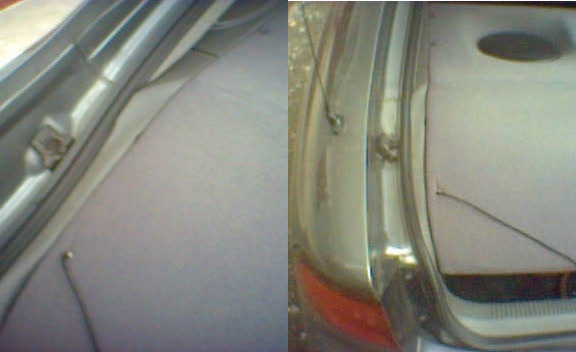

У меня фанера нигде с пластиком не контактирует. И всё сделано очень точно, даже чуть-чуть больше чем нужно. Фотки телефоном. Звиняйте за какчество. Что непонятно - пишите.
Picture02.jpg [ 33.8 | Просмотров: 5419 ]
Picture03.jpg [ 33.37 | Просмотров: 5417 ]

Еще пара...
Picture01.jpg [ 33.55 | Просмотров: 5418 ]

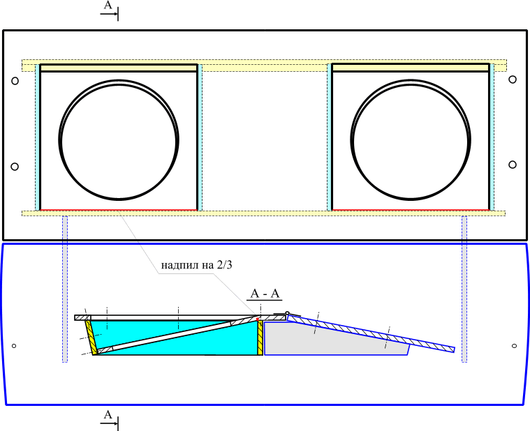

Вот что смог нарисовать. :D С синим контуром - крышка. Остальное - собственно полка. Желтые - продольные ребра-элементы конструкции, голубые - поперечные. Большие отверстия - для крепления в штатные отверстия на шурупах, маленькие отверстия - для штатных веревочек. Сверху на всю полку наклеен паралон 5 мм, а наверх - серая шерсть. Таким образом квадратные проемы плавно переходят к круглым отверстиям для динамиков... Наклон плоскости динамиков - надпиливание, смачивание и изгиб основы.

Вот это чертёж, любо дорого посмотреть! :shock:
Молодец! Пять баллов! :D

я так понял что главное - принцип и желание, а не конкретные размеры...
В FAQ его!!!
Жалею что не заснял в процессе, давно было - цифровые фотоаппараты еще были крайне редки, а с другой стороны думалось, что ничего в этом сложного нет...

Друзья на шпильки от амо наверное не стоит крепить, т.к. при ударе (ДТП) тфу-тфу-тфу поведет оба стакана! Как на тазики растяжки бесполезные ставят, а от них потом вся морда вбок уезжает!
