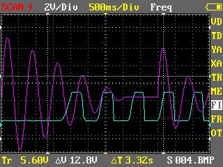

Вот что показывает на практике осцилограф:
ДПДЗ (бирюзовый цвет диаграммы)
.JPG
.JPG [ 26.14 | Просмотров: 2773 ]
Вкл. зажигания:0.3-0.5В.
Открываем дроссель:напряжение увеличивается без скачков до 2.7-3.2В.
На диаграмме одна клетка =2Вольта. по вертикали.

Реально, только нужно всё равно на ДПДЗ подавать напряжение и смотреть выходное. Проще на машине(не заморачиватьмя с подключением и разъёмом), вкл. зажигание и смотреть показания.
Осцилограф показывает точнее, даже малейшее повреждение реостата. Вольтметр или осцилограф подключаешь к контакту SV или VT не помню уже, измерения проводишь относительно массы.
