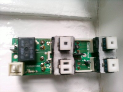

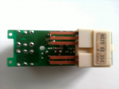

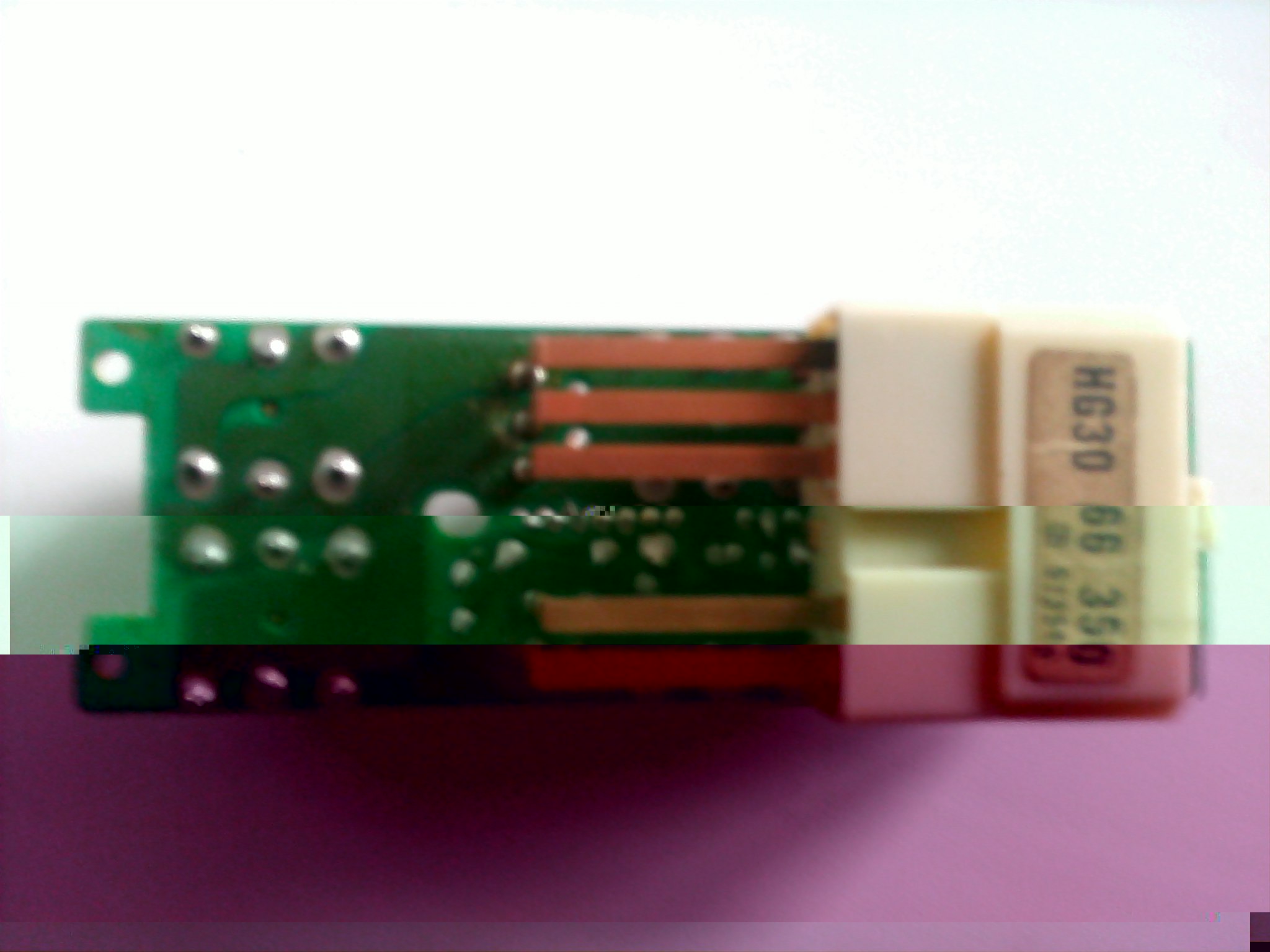

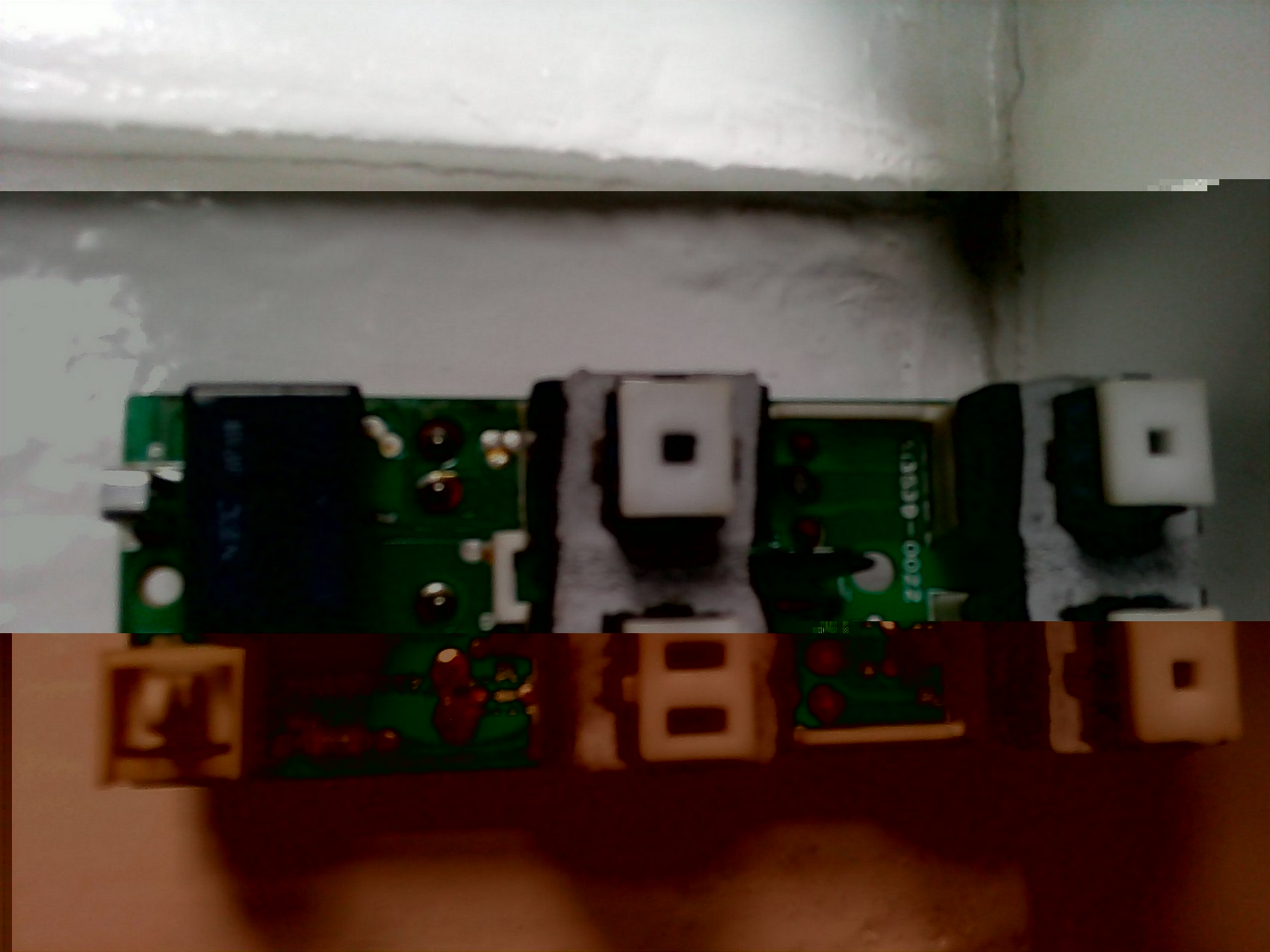

Всем доброго времени суток!! похоже я дописался.... :x Итог - перстали работать все стеклоподъёмники окончательно. Разобрав блок, ничего отвалившегося не обнаружил, почистил все контакты, попутно прозванивая каждый - все целые. Также прозвонил диоды и сопротивления и дорожки на плате, всё живое. Заподозрив проводку, пошёл звонить от предохранителя до "мамы" блока, итог: всё есть. Раскопал мануал на 626ГЕ, и занялся сексом по камасутре...В итоге обнаружил отсутствие отклика на прибор, при нажатии водительской кнопки, которую препарировал повторно. Подозрительного ничего, пайка в порядке, отдельно от "шлейфа", кнопка оказывает действие на прибор. Собрав всё вкучу, отнёс к авто - результат то же, ничё не работает. Завтра понесу по электрикам, есть подозрение на реле EP2-513-80, больше в принципе там ломать нечего...
Не большие уроки, для любителей разбирать до винтиков: не тяните шток кнопки отключения вверх, легко выскакивает и стреляет подпружиненным стопорным шариком, я еле нашёл... Водительская кнопка тоже любит стрельнуть, но пластиковым штырьком. Взаимозаменяемы все кнопки кроме водительской, кстатии, коромысла в них были пригоревшие, причём на всех, я то почистил, только толку нет.... :cry:
ЗЫ: за качество фото не бить, на телефоне честно написано 3МП :D
Дело не в мегапикселях, а в фокусировке. У твоих фото ее, к сожалению, нет. Т.е. ничего не видать...
Паяные контакты нормально выглядят, "холодных паек" нет? Типа вот такой, например: viewtopic.php?p=239976#p239976

рассмотрел под лупой, пошевелил, все пайки целые... :cry: попробую реле распаять, да и розобрать. Никто не разбирал? В магазинах таких не нашёл, наже яндекс отказался, помог гугл :) Говорят такие релюхи есть в сигналках, пойду поковыряю, пара штук в гараже валяется...
