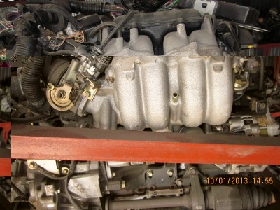

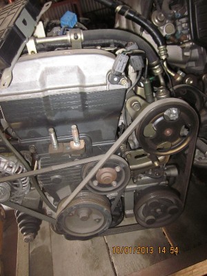

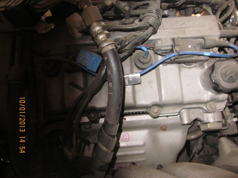

Доброго Всем времени суток!
Сердечко у моей мазды остановилось (хотя подстукивет еще, но пробег уже 400к), в связи с чем встал вопрос с реанимацией)
Заказал я себе движку из владика и вот он пришел (см. вложенный файл, единственная фирма которая послала фоты и прислала ту же движку, другие игнорили с фото конечно), пришел намного раньше чем ждал)
Движка от мазды капелла с пробегом около 60-70 тыс. км. с косой, компом, даже коробка с предохранителями есть, но нет ДМРВ, эту проблему вроде решил путем пайки схемы на бошовский датчик, нашел в инете, спасибо автору)
Все скручено вроде ничего не порвано, при беглом осмотре (хотя нет есть пара проводов но это мелочи), облазил кучу форумов, но нигде ни самого процесса по сращиванию проводки GE c капэлкой я не нашел, нашел только электро схемы капэлки и руководство того что нужно, а вот на свою, как то туго приходится(
Если кого то не затруднит и у кого то есть электрические схемы куда с эбу выходят провода и куда дальше идут на какие датчики приборку и тд. буду очень признателен, а то скоро отпуск буду пробывать менять) просто хочется FS-ZE в 170 сил, пусть даже и с маховика.
P.s Если у кого то есть опыт по сращиванию данных агрегатов буду очень благодарен за помощь)
И еще как узнать какой ДМРВ у меня стоял, и на какую систему (от кого можно заменить выхлоп под эту движку), сверлить ничего под трамблер не хочу, это крайний случай (хочу воткнуть как есть).
