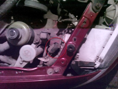

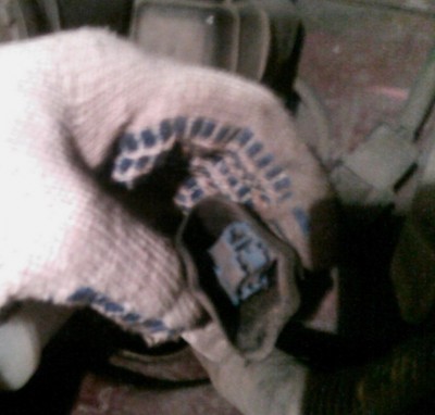

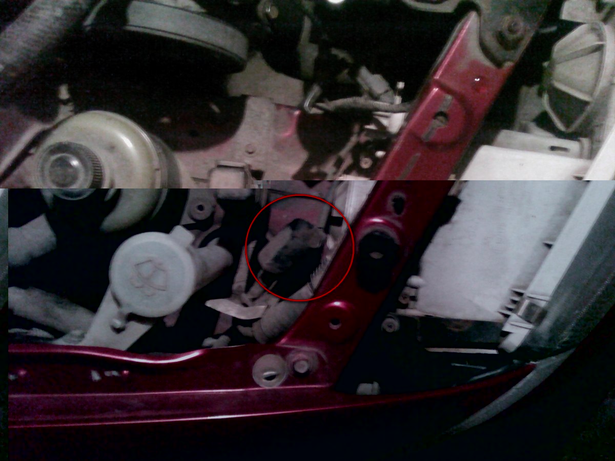

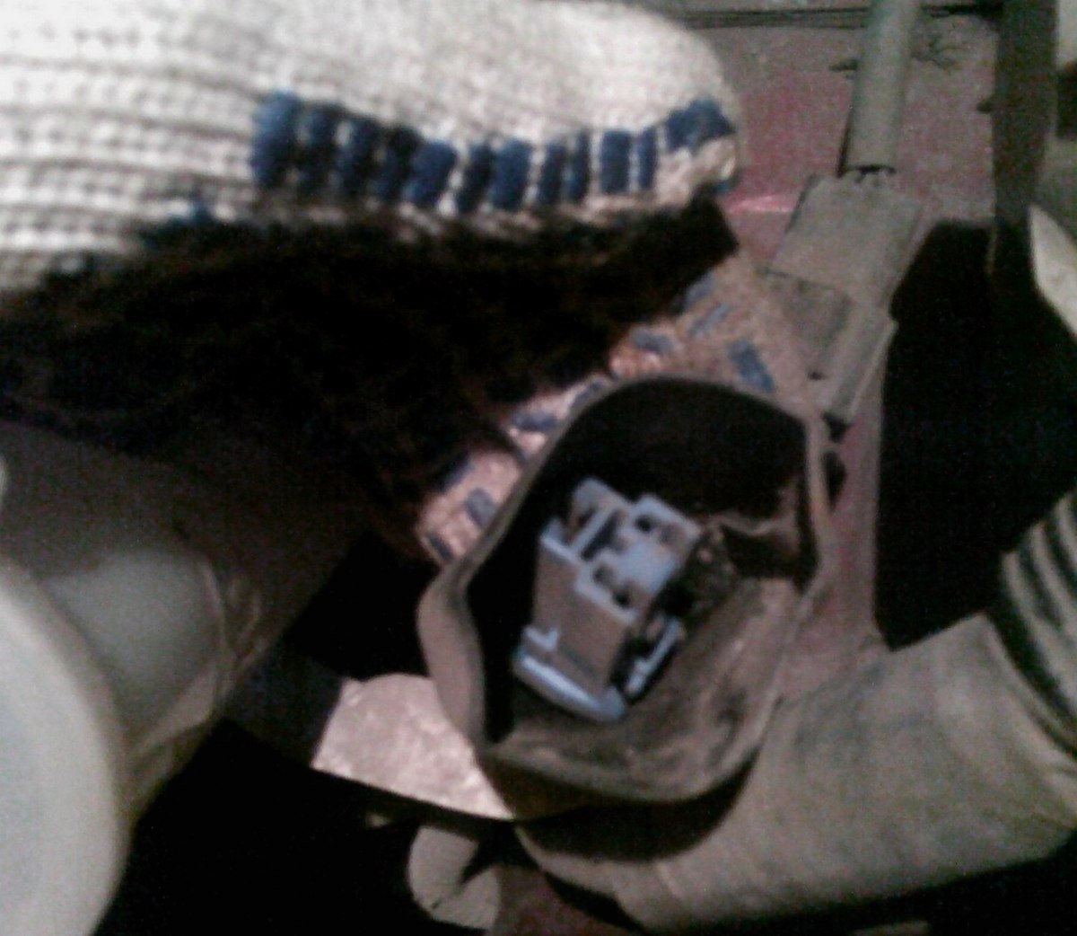

Всем доброго времени суток!!
Помогите опознать место для реле....расположено оно возле бачка омывателя (красный круг, правая сторона по ходу), рядом с какойто другой релюхой. Кондея нет, ВИН подтверждает. Какое реле там должно стоять, и вообще нужно ли оно??
А вдруг чёто нужное, типа авто тока на воздухе ездить будит, а я не знаю??? :oops:
Фотки сжал до предела (сайт то ограничивает), поэтому вид - пиндык.... :cry:

Масяня автомат? Поди штекер на ДТОЖ радиатора? Или электрокорректор фары откинут?

неа, МКПП, датики ОЖ (три штуки:вентилятор, приборка и мозг) находятся на блоке двигла возле воздушного фильтра слева по ходу. Электрокорректор работает, т.к. подсоединён к обоим фарам другими чтекерами. Такое ощущение чё там кондей был... :Search:

В твоём случае этот разъём не используется. Стоит универсальная проводка. В зависимости от количества контактов подключается через дополнительный жгут датчик давления, датчик наружной температуры для системы климат контроля и ПТФ

У меня тоже этот разъем свободен.

Ну вот и хорошо :Yahoo!: Всем спасибо!!! :good:
