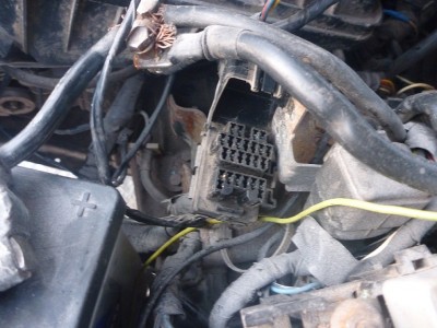

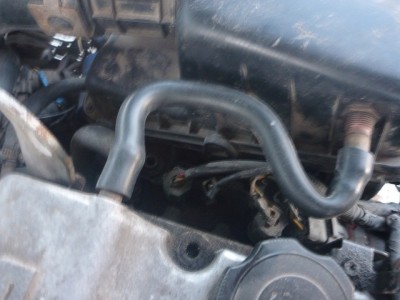

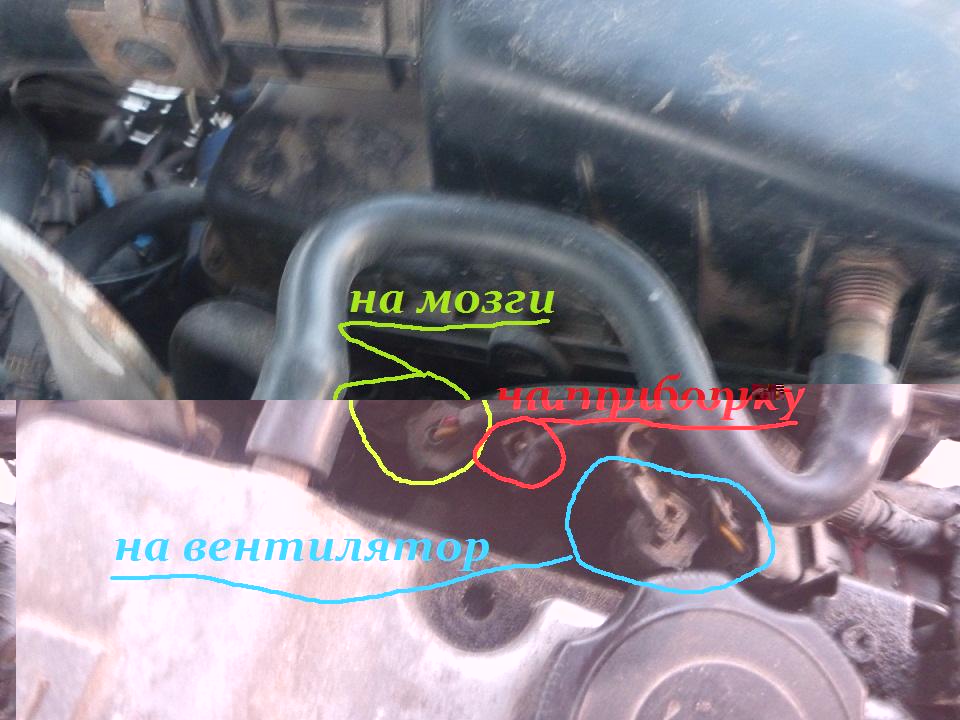

1. При повороте ключа температура сразу ложиться в красную в связи с этим вопрос-куда рыть??? Подозреваю что датчик температуры или проводка. На фото 2 датчика какой из них температурный? и какое у него должно быть сопротивление на холдную?
P10003761.jpg [ 145.4 | Просмотров: 8337 ]
P10003771.jpg [ 192.52 | Просмотров: 8337 ]
2. На холодную машина заводится хреново раза со второго.... как прогреется-холостые вообще не держит.... постоянно газовать приходится.... куда рыть????
3. И есть ли у кого схема проводки желательно с фото??? а то не понятно как датчики выглядят...
P. s. Просьба в FAQ и поиск не посылать... там уже рыл да и интернет не позволяет особо шарахаться.
P. p. s. Очень надеюсь на помощь форумчан

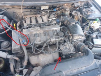

тааак... по поводу мотора как его опознать? есть фото. Заодно оцените масштаб трагедии

А диагностический разъем это тот что на второй фотке?
P10003801.jpg [ 171.76 | Просмотров: 8334 ]
 Заголовок сообщения: Re: 626 GE помогите опознать датчики | мазда (mazda) форум
24 фев 2013 20:43
Сообщений: 664
Откуда: г.Оренбург
Да :)
это всё датчики температуры
P10003771.jpg [ 100.34 | Просмотров: 8311 ]

Карбофос
Спасибо! хоть какая то ясность)) А кто подскажет как их проверить? Тестер если что есть....
тот что на приборку -с ним точно проблемы..... но хотелось бы тогда уже все проверить....
сними с него фишку и посмотри что будет показывать на приборке
мотор по номеру на блоке определи, номер на вертикальной отливке (по стрелке) отбит.
Ещё провод массы самопальный (обведен), родной должен к креплению подушки прикручен.
Проводы высоковольтные от чего-то другого стоят, больше не видно, мутная фотка.

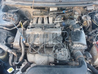

lynx77,что картинки не показывают, тут FS или FP

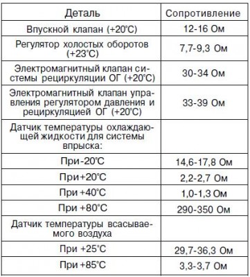

в обед мерил сопротивление зеленый-4,9 Ком одинарный -2,6 Ком Черный в обрыве.... это нормально?

вот максимум что из фото двигателя ((((
P100038511.jpg [ 181.41 | Просмотров: 8291 ]
может еще что подскажете..... Судя по соплям и свободным хвостам на машине стояло ГБО... потом его сняли а проводка осталась.... в затруднении резать лишние или нет????
Сейчас попробовал скинут провод с датчика(где один провод) -на панели стрелка не сдвинулась.... вернул назад-она тоже без эмоций(хотя раньше как ключ поворачиваешь она сразу ложилась в красную).... Плохой контакт был? Мои манипуляции с проводом вернули его?
lynx77 я конечно не знаток масек но двигатель то не V6.... обычный 4-х цилиндровый....
температура воздуха какая была, мерил на холодную? Черный не в обрыве, там просто сопротивление в десятках кОм, рукоятку на тестере переставь.

Сделал как мне советовали выше...Ситуация с датчиком температуры вернулась(( завел двигатель... она постояла с минуту а потом уверенно легла в красный.... на полупрогретом движке(градусов 50 примерно) сопротивление датчика 190 Ом..... Датчик под замену????
Да махни ты его, стоит он чуть больше сотни.

FESS писал(а):
Всем доброго дня!
Не датчик не торопись менять...чем горячее двигетель тем меньше сопротивление. если скинуть фишку на прогретом дв. стрелка дожна упасть влево.

на полупрогретом если скинуть-стрелка падает.... только смущает сопротивление... сегодня на холодную мерил было 540 Ом... окунул в кипяток-520 Ом.... при этом в обоих случаях стрелка в красной лежит.....

Если такая хрень 520Ом, а должно быть в районе 200 Ом-то датчик или не с этой машины или ему прогулки на кладбище...

Сопротивление большое, вот для примера на зеленый датчик
t.jpg [ 52.93 | Просмотров: 8241 ]
