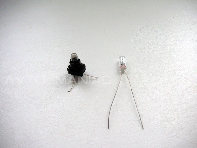

еще не знаешь лампы в подсветке блока печки обычные безцокольные мелкие? Как в любом магазине продаются?
 Заголовок сообщения: Re: GE несколько вопросов | мазда (mazda) форум
28 фев 2013 20:57
не в любом.
у нас три размера безцоколек, которые в пластиковых патроничках.
ща попробую парочку сфотать, минуту.

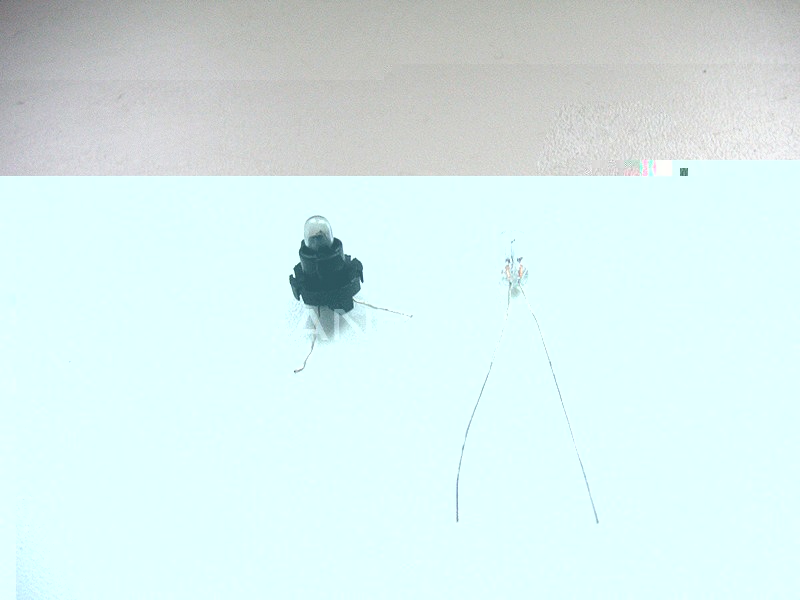

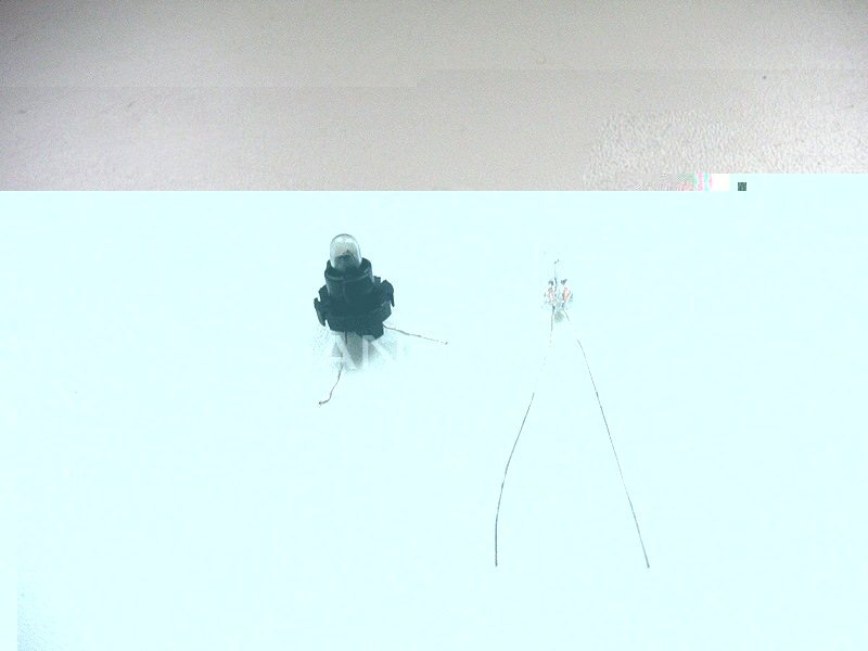

28 фев 2013 21:06
первая под Т10 (подсветка приборов)
вторая - в печку (я туда помельче ставил, на фото видно).
третья - в кнопки.
забыл только те, что в индикаторах на приборке - аккум, масло и т.п.

Лампа 2 похожа на безцокольную http://www.e36club.ru/forum/showthread.php?p=3110648 такого плана, у меня в GD такие на контрольных лампах стоят, а вот с 2 мя длинными ногами в магазине не разу не видел.
Короче надо подумать, может правда светодиоды, только простые туда не поставишь будет колхоз неравноменое освещение, может ленту туда приклеть и резистором
такая там лампа, с двумя усами которые наматываются на держатель, ещё на них колпачки цветные продаются
