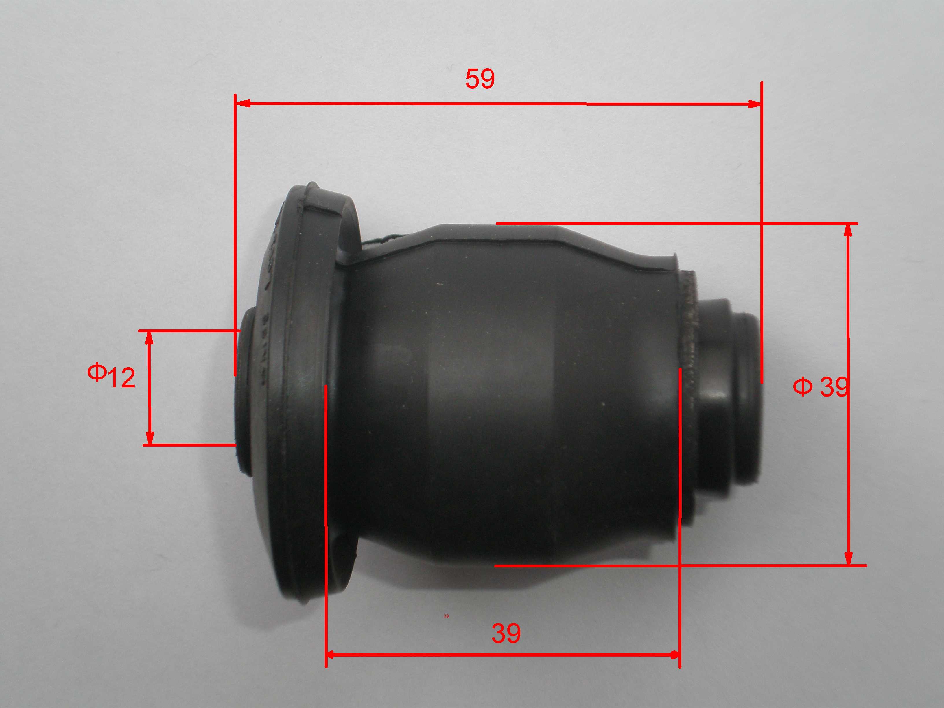

Вот:
.JPG
.JPG [ 199.9 | Просмотров: 3368 ]
Мерял линейкой, штангеля на работе нет.
Ф12 - это диаметр отверстия.
Жду промеров от тебя.
Спасибо.

Размеры маленько разные, линейкой вроде одинаковые, а тут взял штангенциркуль
59 - 61
39 - 40 это диаметр
штангенциркулем мерь, разница в мм, может и подойдут.

КарбофосСпс.
Размеры, как я и предполагал сходятся ( если брать скидку, что мерял линейкой ).
Ну тогда почему разные оригинал-коды, или это всего-лишь маркетинговая политика?

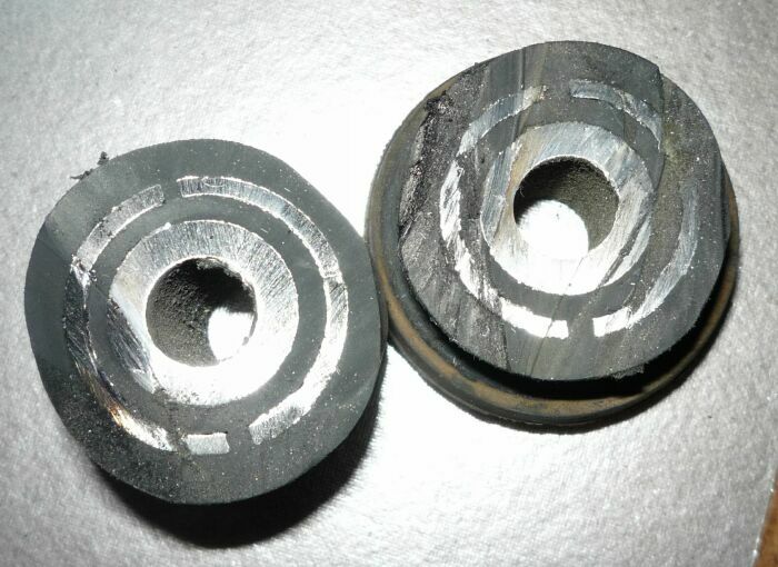

avmisar писал(а):
заметил промежуточную ( в теле резины ) трубку, кроме внутреней гильзы под болт
это ты про наружную обойму что-ли
JPG.jpg [ 9.85 | Просмотров: 2456 ]

Да про эту, но она не наружная а средняя ( внутри тела резины )

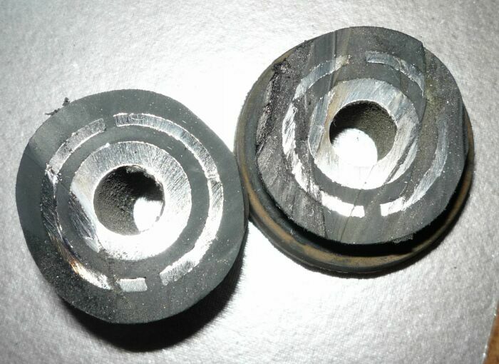

это у нас конструкция такая, вот разрезал оригинальный сайлент
cb.jpg [ 78.05 | Просмотров: 3357 ]

Очень наглядно. У тебя что комп с сетью и фотиком в гараже, что так оперативно?
Промежуточная гильза имеет разрывы но кажется не по прямой а типа винтовые.
Значит так сайленты одинаковые по конструкции и размерам и остался только вопрос ( который никто не узнает ) по свойствам резины или жесткости. Но это уже высшая материя.
так оно и есть.
