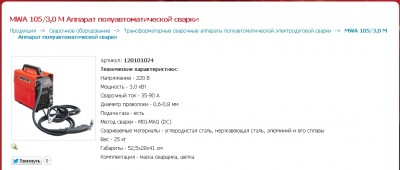

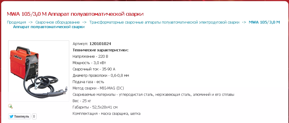

У меня "Айкен" брал за 5500р. Для машины и по мелочам в самый раз.
123.jpg [ 110.95 | Просмотров: 4125 ]
