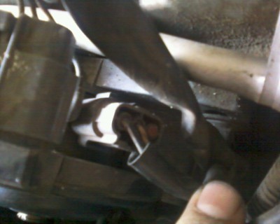

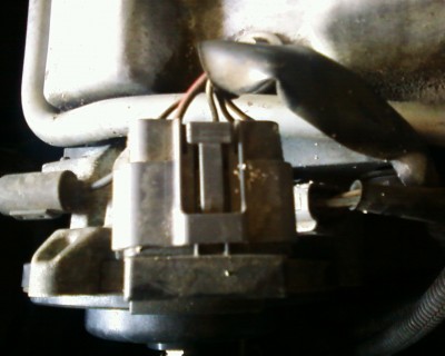

Вобщем ошибка 4 возникает, раньше была уже 2я ошибка - но машина заводилась, было все ок. По расшифровочной таблице - обе ошибки почти с одним и тем же текстом.
Я так понял 2я ошибка - это датчик коленчастого вала (датчик возле шкива, с левой стороны двигателя), 4я - это дачик распредвала (что в распределители зажигания)?
Померал сопротивление, по книжке совпадает. Сами датчики значит рабочие... Нету там никаких предохранителей, из за которых эти ошибки возникают?
Еще там с проводкой полная Ж, на распределитель вообще не хватает 1го провода, а по схеме вродь 3 провода на датчик распредвала - но сбоку там еще есть 1 голый "контакт", у меня был еще 1 голый провод - так как он был короткий (до рапределителя зажигания не доставал явно) - я решил что он должен быть на этот свободны контакт и доточил провод и подсоеденил
Вобщем вот фото, посмотрите что там намутили, должно ли так быть:
http://d.pr/i/mSJb
http://d.pr/i/QGcn

Куда ты сунул провод, должно быть через кондёрчик на корпус трамблёра. На первом фото слева цилиндрической формы кондёрчик
Ну у меня походу немножко не так, так как там места даже нету где кондер должен бы быть...
Или если он должен быть - то я мог спалить что то? Проездил так месяца 2-3 наверное, все ок было)

Тот провод что ты нарастил и вставил в свободный разъём, посмотри от куда он пришёл. По всей видимости туда должен быть подключен конденсатор.
Смотрел уже, тот провод что возвращается на первом фото и все провода которые ведут на дачик хола (распредвала) - исходят из прибора, похожего на вазовский КЭТ (ща схожу сфотаю), навернео намучено что то? его судя по схеме ж не должно быть?
 Заголовок сообщения: Re: Нет искры, GE v6 2.5 | мазда (mazda) форум
26 мар 2013 23:31
Сообщений: 664
Откуда: г.Оренбург
У меня в трамблёре стоят два(распредвала и фаз, так вроде) и ещё датчик у шкива коленвала.
Я бы на твоём месте начал с изолирования проводов, мало ли, если уже не попали на трубку вентиляции картера(электропроводная она), а это приводит к КЗ и замене ЭБУ т.е. попадалову на бабло, т.к. для таких случаев не предусмотрены предохранители.
И самое главное, если ранее была ошибка 2(датчик распредвала), ЭБУ ориентировалось на показания датчика коленвала, сейчас добавилась ещё и 4(датчик коленвала), теперь ЭБУ не на что смотреть, т.е. нет команды на искру.
Распутывай провода, ищи потерянный контакт, устраняй ошибки и наслаждайся ездой.
