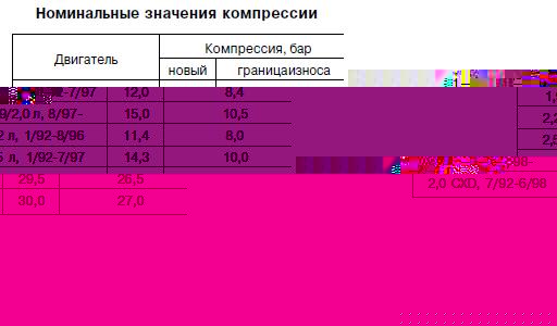

gevorgm93 писал(а):
у меня например 15.5 16 16 15....меня это пугает....
конечно для дизеля это капец :D , движок бы указал

движок бензин, 1992 года, вот именно что в номиналке 12, а у меня 16...почему такое высокое давление...не пойму
