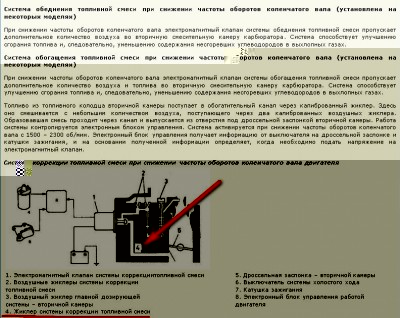

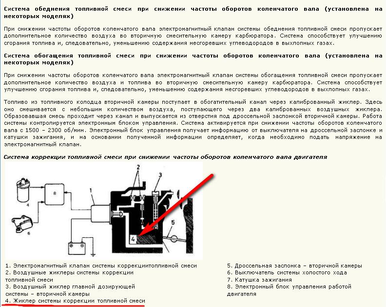

Есть такой винтик, насколько помнится, он включен в систему обеднения смеси при резком сбросе газа.
Под номером 4 этот винтик и есть.
321.jpg [ 116.45 | Просмотров: 3151 ]

Спасибо за наводку) Вспомнил кстати что как раз это электромагнитный клапан что на рисунке еще до меня путем так понимаю распиз---ства оказался без штока, т.е. в данное время он постоянно открыт. Может в этом вся причина моих бед? Наверное стоит махнуть местами клапан отсечки с этим, пусть будет закрыт посмотрим на изменения. Спасибо ещё раз!
 Заголовок сообщения: Re: Что за Третий винт Nikki 30/34 | мазда (mazda) форум
09 апр 2013 10:42
Зарегистрирован: 05 янв 2013 23:47
Сообщений: 3
Автомобиль: 626 GC 1.8 F8 sedan
Поменял клапана местами (не без доработки. укоротил шток на 10 мм), завел, накрутил качество хх, поехал. Поехала машинка) Но незаглыхания на хх на передаче добится не получается. Сегодня утром опять не завелся из-за нетойсмеси + мертвый акум. Как заведу попрбую еще понастраивать.
