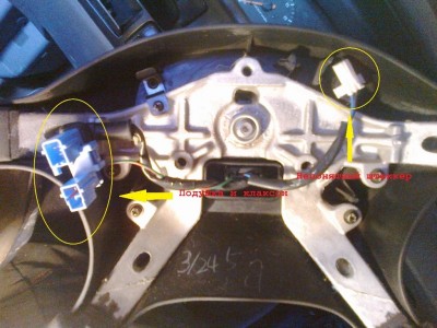

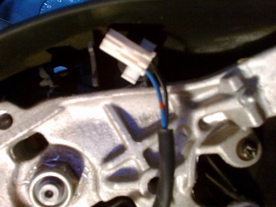

Проблема вот в чём: Мигает лампа подушки безопасности, сначала 5 раз, через короткую паузу ещё 2 раза. Мигать начинает только на заведённой машине, если просто включить зажигание, то лампочка загорается, и через секунд 5 тухнет. Решил разобрать руль. Снял подушку, и увидел, что один разьём не подключен (фото). Спиральный провод прозвонил, обрывов нет. На подушке тоже лишних разьёмов нет, обрывов тоже. Кто знает, куда подключается этот разьём?

sergey81 разъем пульта круиз-контроля.
Я катушку менял - тоже голову ломал - что за лишний штекер :)
