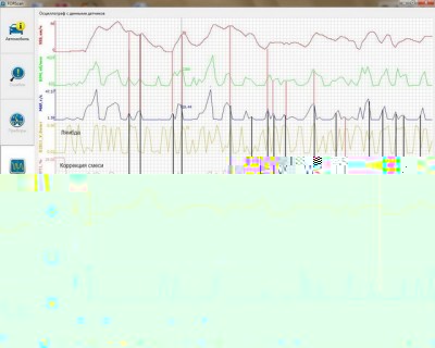

Отключение форсунок при движении накатом:
i_off.jpg [ 156.67 | Просмотров: 3054 ]

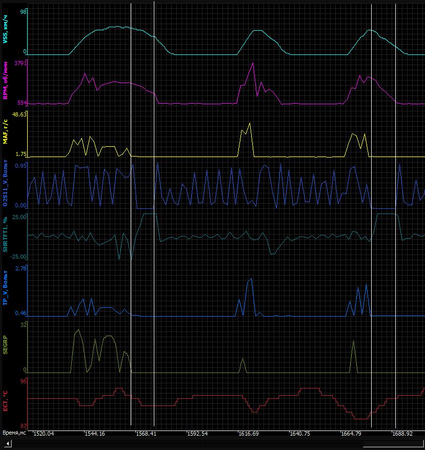

Связка с ЕГР (не вакуумное управление а шаговый эл двигатель)
011_resize.jpg [ 129.42 | Просмотров: 3054 ]

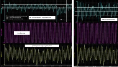

Связка лямбда/коррекция/обороты
рег_resize.jpg [ 155.91 | Просмотров: 3054 ]
