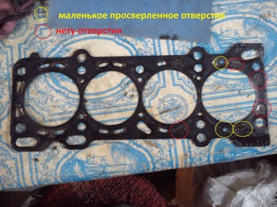

приобрёл масю 626 GE 95г, решил капиталку лайт забобахать, после снятия бошки и чистки всего от грязи оказалось, что голова FS, а блок FP
Есть ли разница в прокладках головы?, старая прокладка вызвала подозрения, в ней несколько отверстий закрыты (хотя в блоке и голове они есть), а пару отверстий по ходу колхозные.
Вопрос, какую прокладку заказывать, для FP или FS? и надо ли просверливать в ней такие же дырочки?

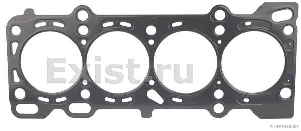

123.jpg [ 148.92 | Просмотров: 3261 ]

Прокладку можешь любую заказать, разницы не будет....

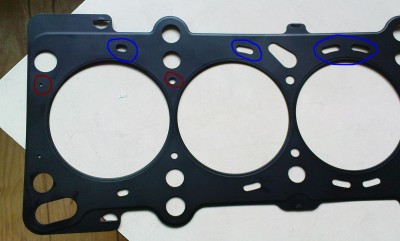

у меня на FS вот такая прокладка
.JPG
.JPG [ 173.76 | Просмотров: 3238 ]
Mazda 626 2.0 USA АКПП 98г.

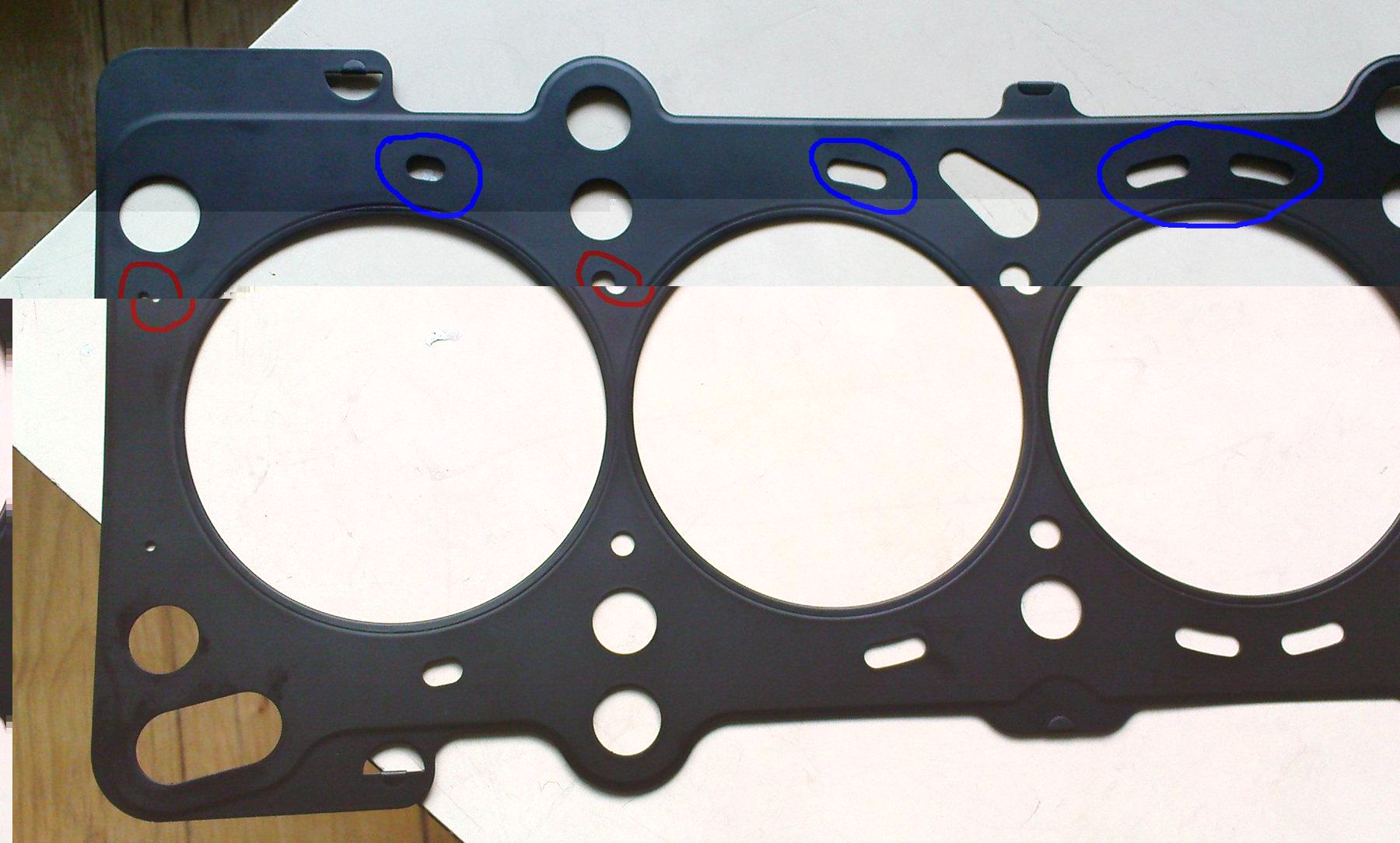

так вроде все головы только FS
Прокладки одинаковые
.jpg [ 20.79 | Просмотров: 2498 ]
