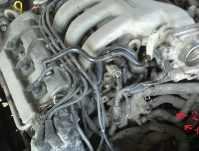

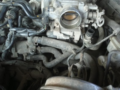

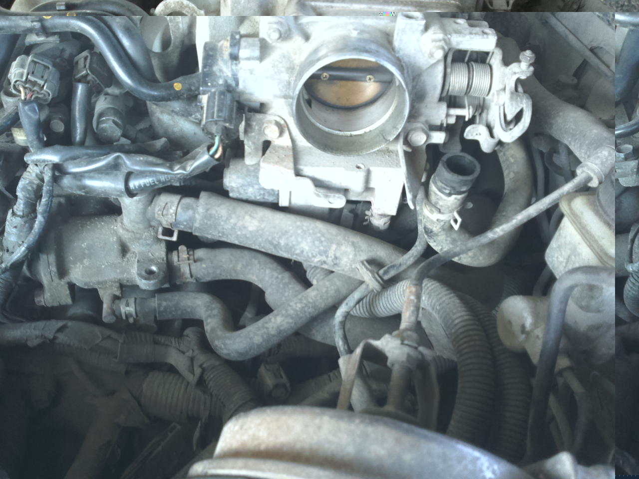

У меня в принципе нет системы ЕГР .. Предыдущий хозяин походу выкорчевал ее с корнем и остались болтающимися только 3 фишки .. Судя по тому что ошибки в компе есть значит система когда имела место быть .. Смотрел по схемам должен быть соленоид вакуума, соленоид проветривания и фишка на сам ЕГР .. Для чего она из мануалов не понял (( Нашел фотки из того что было .. Третьей фишки там не видно .. Ничего общего с вакуумной системой на третьем скрине
fee81ecded76.jpg [ 81.97 | Просмотров: 8552 ]
Комментарий к файлу: 1 и 2 клеммы болтающиеся
2013-04-20-286.jpg [ 196.87 | Просмотров: 8552 ]
2013-04-20-289.jpg [ 146.77 | Просмотров: 8552 ]

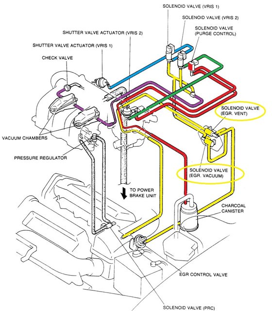

на самом клапане ЕГР датчик положения для отслеживания его правильного функционирования.
алгоритм простой:
включение соленоида "вакуум" - открытие клапана
после закрытия соленоида клапан удерживается открытым разрежением в трубке.
при включении соленоида "вентиляция" - клапан ЕГР закрывается, т.к. пропадает вакуум в трубке.
за всем этим следят мозги через датчик на клапане и в случае несоответствия режиму вываливают ошибку.
обманка попробую нарисовать, чуть время появится только.
