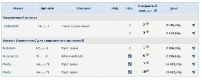

всем доброго времени суток хотел бы спросить так как в кузовщине не шарю ни фига , вообщем мой порог сгнил полностью в нем дырка в салон, подойдет ли порог заказанный в экзисте вот арктикул 34 39 01 1 или нужно заказывать другой или вообще что делать? с чего начать к сварному поеду на днях если оригинал заказывать чет дороговато 14 тыщ!
На свой "вагон" заказал пороги в магазине на Ленинградском 33, цена вопроса -3600(за пару) :wink:
Даже в эзисте есть по адекватной цене.

ну я тоже заказал в экзисте но там помоему только внешняя часть , там же внутри усиление какое то должно быть ?

...ну я тоже заказал в экзисте но там помоему только внешняя часть , там же внутри усиление какое то должно быть ?
да, это только внешняя часть. Усилитель внутри, по сути, - лист железа, толщиной 1-2 мм. Когда мне делали пороги,
сварщики сами эти листы где-то покупали и подгоняли как надо.

все сегодня поменяли порог теперь довольный ток красить теперь надо =)) чем лучше его обработать ? анти гравием мовилем или хадо еще есть какое то?

4500 но это без покраски , утром отдал вечером забрал работой доволен сделано качественно =))
