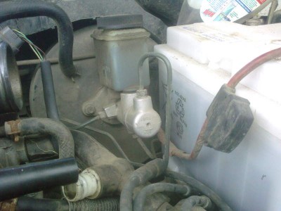

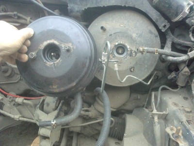

Вот фоточки главного тормозного цилиндра. Как думаете, его можно слегонца обстучать в случае прикипания к вакуумнику?

Девяностодевятый у меня вообще легко снялся, я бы кияночкой постучал без фанатизма

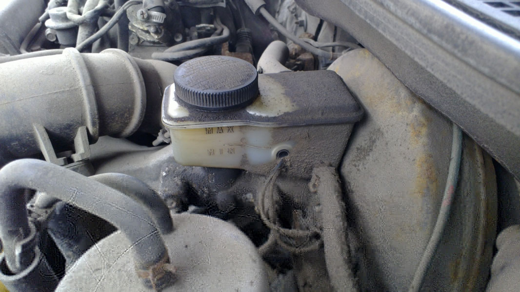

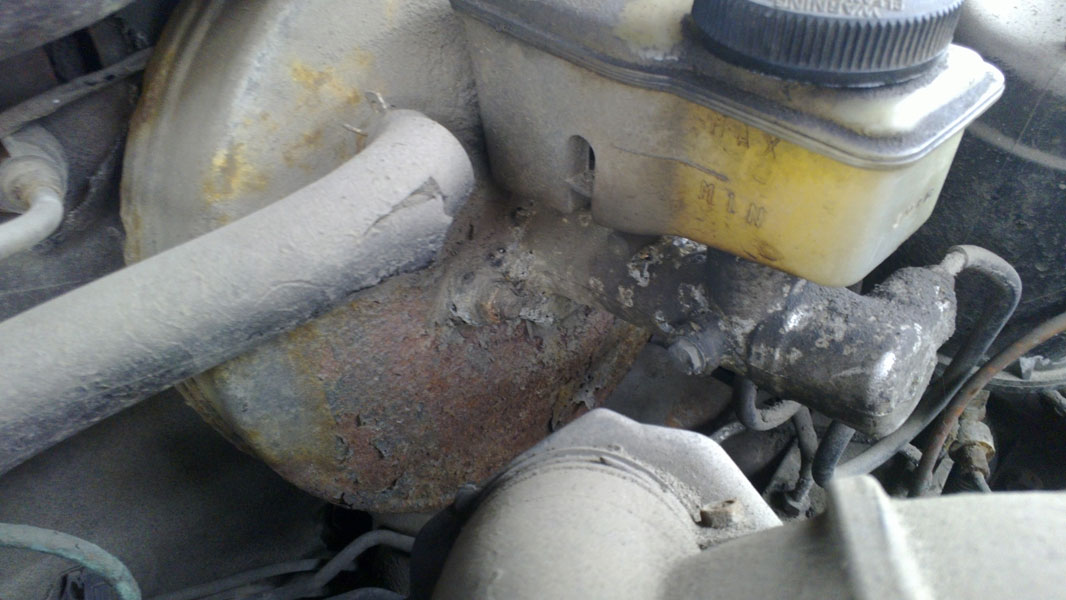

Можно, он через бумажную прокладку стоит в оригинале..а в отверстии вакуумника через резиновое кольцо.. прикипает обычно на шпильках крепления. Бачок немного другой,и подвод одной трубки похоже не такой.. а так очень похож на 323 ВА.. у меня есть варианты под АБС и без. тысячи полторы в сборе, если подойдет по диаметру (замерять надо).Посмотри.. может приколхозишь если свой не найдешь..
А какой у него диаметр? 28?
