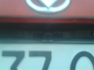

Камера устанавливается над номерным знаком (других мест для ней к сожалению не нашел), снял номер, рамку, разметил центр, просверлил отверстие под провод.
2013-05-21 19.09.15.jpg [ 144.33 | Просмотров: 4242 ]

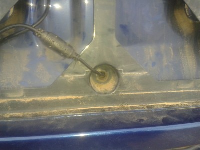

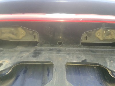

Тут немного поясню: провод камеры имеет в одном месте утолщение (почти сантиметр, см.далее на фото), из-за этого, отверстие пришлось делать овальным и побольше. После того как протянул провод, возникла проблема, ввиду того что до лампочки заднего хода я добраться не смогу, нет блин дыры. Выход нашел
2013-05-21 19.59.48.jpg [ 151.73 | Просмотров: 4242 ]
Открутил два болта замка багажника и вытащил провод, далее без труда дотянул до лампы заднего хода, подключил модуль ВайФай камеры к + и - лампы. Поставил рамку, прикрутил номер. Все с камерой покончено.

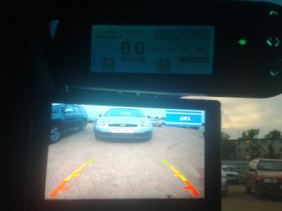

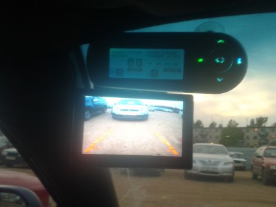

Теперь к дисплею.
Дисплей решил запитать от часов т.к. у меня часы включаются с зажиганием. На питание ставится две пары проводов это: модуль ВайФай дисплея и само питание дисплея. Дисплей разместил под БК т.к. в аккурат перед глазами и обзор не страдает. Провода провел по стойке лобовины.
Как не странно все заработало с первого раза.
