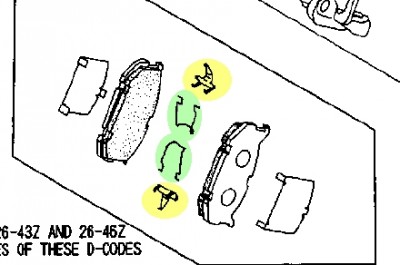

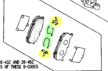

ridious писал(а):
Еще, как оказалось пружинки есть в комплекте с колодками роадхаус
Вы нашли в комплекте детали обозначенные зеленым цветом?
Есть ли там детали на желтом фоне?
12345.jpg [ 68.44 | Просмотров: 5467 ]
