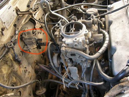

Подскажите, кто знает, что это за клапан такой.
Интересно, чем чревато его неправильное подсоединение.
Комментарий к файлу: Клапан
klapan.JPG [ 123.93 | Просмотров: 4170 ]

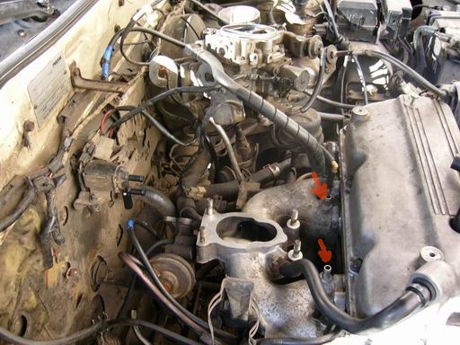

20 окт 2004 11:14
Сообщений: 554
Штуцеры, в которые должен по логике идти шланг от этого клапана и/или пламегасителя были соединены между собой. То есть тоже заглушены.
vpusk.jpg [ 122.02 | Просмотров: 4159 ]

Деnis, рассказываю о соединении шлангов: отверстия на впускном коллекторе помеченные красными стрелками (фото 2)соединяются между собой и далее от них шланг через тройник соединяется с толстым отводом от "белого девайса" и шлангом от верхнего горизонтального отверстия клапана (фото 1). Нижний горизонтальный отвод от клапана (фото 1) соединяется с кожухом воздушного фильтра снизу. О функциях этого клапана расскажу позже (сегодня) если найду в букваре. :!:
25 окт 2004 09:30
Сообщений: 554
Отверстия на впускном коллекторе помеченные красными стрелками (фото 2)соединяются между собой и далее от них шланг через тройник соединяется с толстым отводом от "белого девайса" и шлангом от верхнего горизонтального отверстия клапана (фото 1). Нижний горизонтальный отвод от клапана (фото 1) соединяется с кожухом воздушного фильтра снизу.
Во как, почти угадал! Единственный шланг, которому не придумал назначения - нижний горизонтальный отвод от клапана (фото 1). Только вот детальный осмотр белого девайса меня расстроил. Он забит маслом и грязью по самые ... внутри. Место подсоединения толстого отвода содержит в себе пластиковый шарик. Он весь в сколах и, опять же, весь замаслен. При попытке почистить рассыпается в руках. (Ох и досталось же этой машине за её 16 лет жизни.) :(
