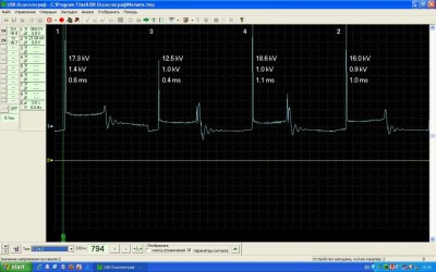

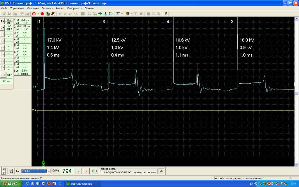

Тут можно либо менять, либо диагностировать: осциллограф с индукционным датчиком.
Вот тут видно что на моей была проблема со 2м цилиндром, следовательно - виноват или провод или свеча. Так же тут видно что искра была в момент снятия осциллограммы.
untitled.jpg [ 122.45 | Просмотров: 12601 ]
