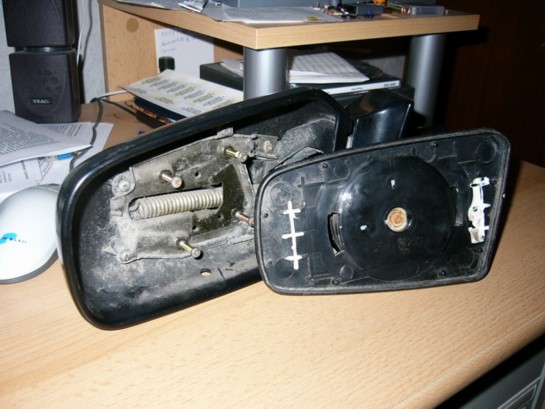

Вот покопался в своих железяках и вот что нашел. Это зеркало от Mazda 323, но думаю должны технически выполнены одинаково. А может и нет. Даже фотографии сделал. Зеркало я разбил , неудачно разбирал. В центре видно белый полусфера на которой ходит зеркало. Оно прикрученно шурупчиком с пружиной. На другом фото я его уже выкрутил. Вот и получается что пока его не выкрутишь, не снимешь зеркало. А его не выкрутить пока стоит зеркало.
Комментарий к файлу: Это уже все разобранно и с обратной стороны зеркала.
2.JPG [ 73.05 | Просмотров: 6704 ]
Комментарий к файлу: видно второй усик обломан, я когда зеркало снимал, думал что там шарообразное крепление.зеркало треснуло но все вытащил.
1.JPG [ 66.55 | Просмотров: 6697 ]
3.JPG [ 66.27 | Просмотров: 6712 ]

20 янв 2005 11:01
На GE механизм совсем другой никак на фото, ненадо нечего откручивать.

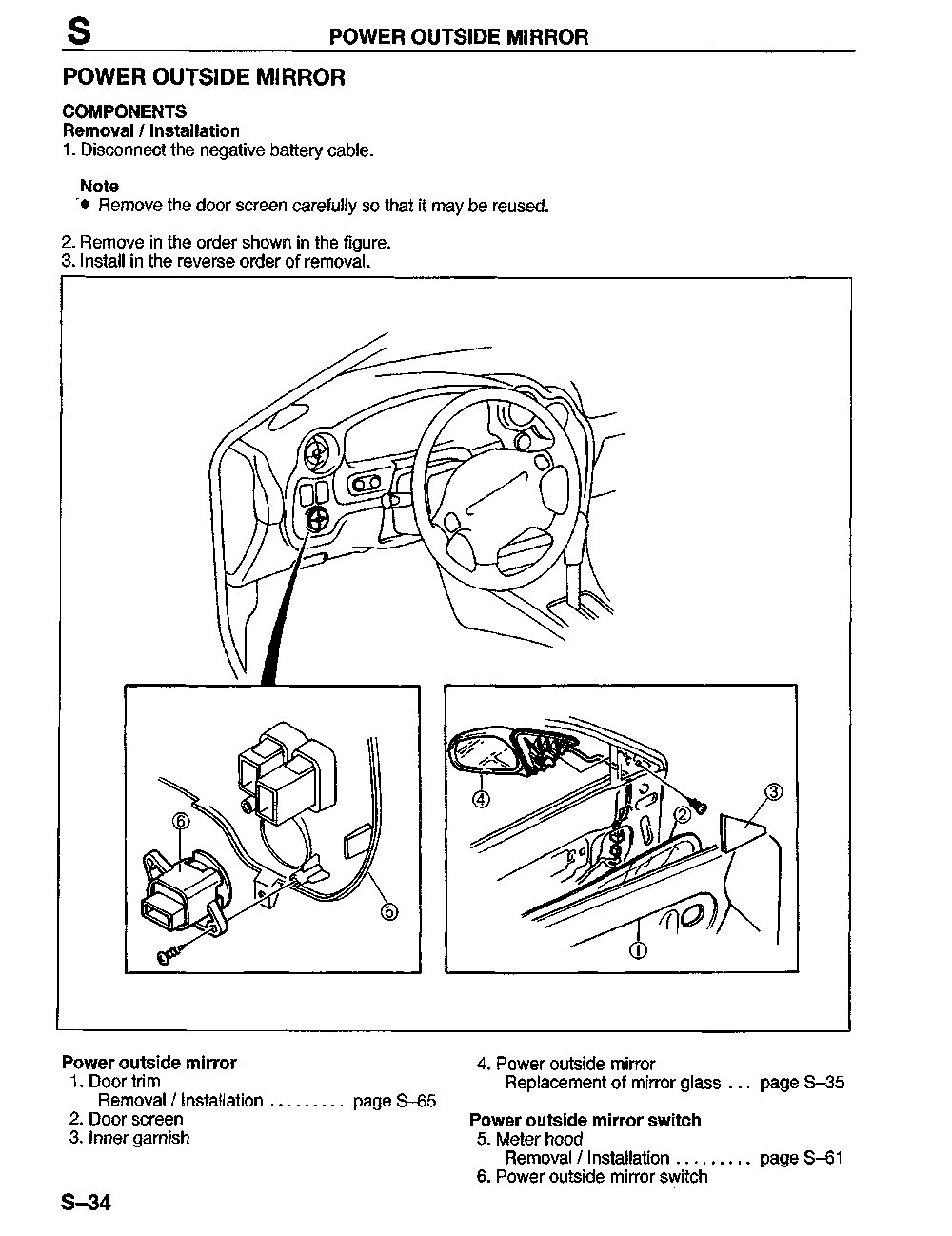

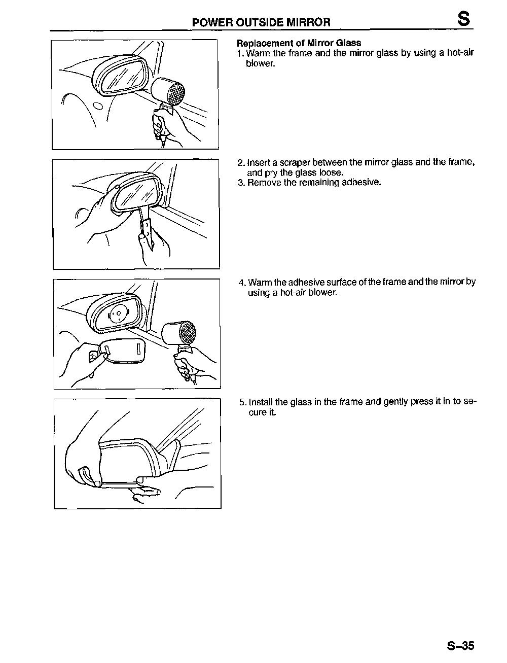

А вот, что говорит Мазда по этому поводу...
S-034.gif [31.1 ]
S-035.gif [21.63 ]
28 мар 2005 14:15
zaz966, это схемы у тебя для электрических зеркал, а я писал про механические.
