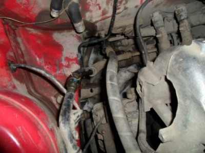

chel66
нужно при подьеме его повернуть вокруг своей оси он достанется только в одном положении уменя кондей стоит только нерабочий а может у меня чего то не хватает там если не трудно сфоткай это пространство очень любопытно

вот в нете нашел фотку,у меня все так же

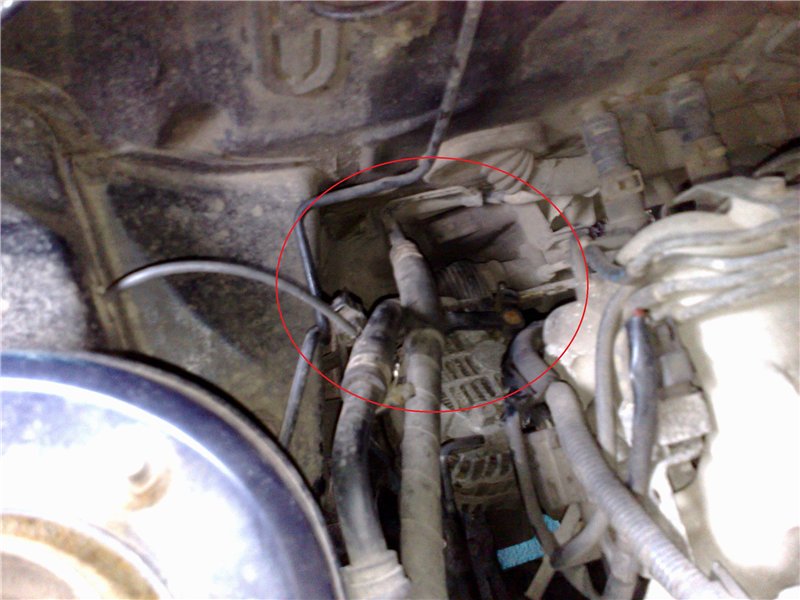

сходил сфоткал для сравнения у меня мешает только шланг отодвигаю его на впускные штаны

хм,у меня шланг туда не отодвинуть.это ты получается между 2-мя шлангами достаешь гену?

chel66
у меня правый шланг если открутить от кл.крышки легко залазит на штаны если нехватает то подогни внизу трубку немного после шланга нечего сней не будет. гену отодвинь от мотора и опусти вниз планку натяжки или сними вообще если не получится то я уже и не знаю как .

путем долгих мучений я его достал!!!твой метод мне не пригодился-шланг на штаны у меня не налезает,хотя я и планку опустил,но толку было мало,т.к. шланг на штаны не налез и гена не пролазил-не давали 2 фишки с проводами!пришлось опять думать и практиковать все мысли!)))в итоге я его достал боком,шкивом от себя,шкив получился между 2 нижних шлангов справа.с другой стороны клемму выпирающую на гене просовывал возле шланга гура.пришлось приложить усилий и с попытки 10 наверное я его достал.отдавил весь локоть об подушку двигателя!))последнее что мешало-верхний тоненький шланг справа,боялся порвать,еле-еле там гена пролез!вот и весь секас!))всем спасибо!))
