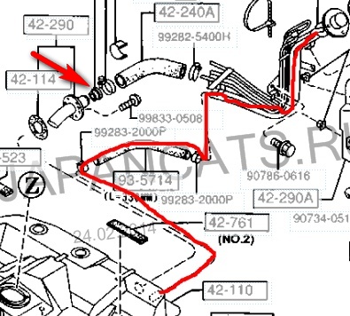

Твоя проблема в засорённости воздушной магистрали от бака до горловины либо заклинило заслонку в баке. Снимай заднее левое колесо, защиту горловины и делай ревизию вот этого:
topl.jpg [ 81.97 | Просмотров: 4727 ]

У отца такая же фигня была с машиной, заслонку клинило.
