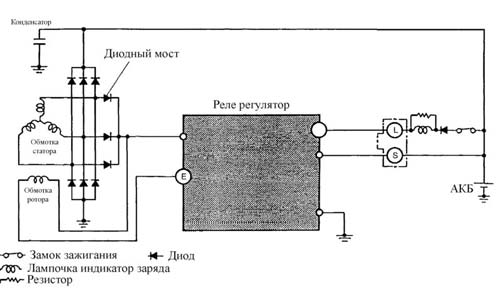

S-L тип.jpg [ 19.58 | Просмотров: 5126 ]

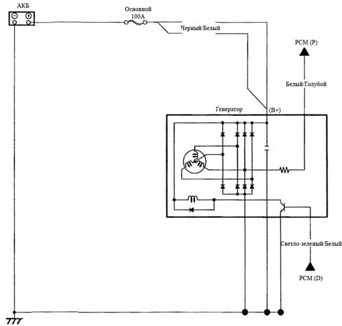

P-D тип.jpg [ 16.76 | Просмотров: 5126 ]
Вот глянь в чём их разница. У S-L генератора всё внутри, а у P-D регулятор напряжения находится в компе, т.е. в ЭБУ. Если второй можно заменить первым, то первый никак не заменишь вторым без переделок и добавления самого реле напряжения.
