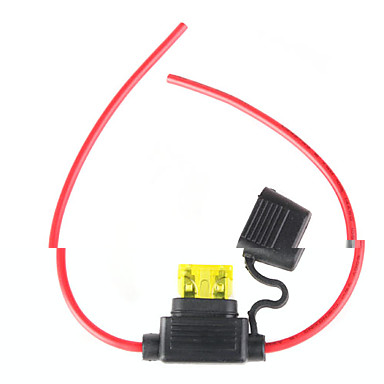

мужики,выручайте!не знаю,какой предохранитель поставить(который позади прикуривателя в виде оловянного проводка).сначала ставил медный проводок,но через день оплавилась проводка.почему?

chel66 писал(а):
вся проводка прикуривателя до самого блока предохранителей
а в блоке насколько стоял?
chel66 писал(а):
но не знаю,какой проводок-предохранитель поставить на прикуриватель.
поставь такой до 10ампер

в блоке на 15 ампер стоит.и в тот раз он не перегорел нифига,а просто оплавился.а с
зарядником навика все гуд.а где такой пред наити,как на рисунке.чет не видел таких

В магазине автозапчастей поспрашивай.

22 окт 2014 14:14
Сообщений: 424
У меня после работы мощного компрессора, тоже начал гореть предохранитель. Поставил на 25А, задымилась проводка. Проверил всю проводку на предмет замыканий, ничего не нашел. Оказалось, перемыкали провода в самом прикуривателе, так незаметно, как у фокусников, долго искал. Отомкнул, заизолировал, порядок.
