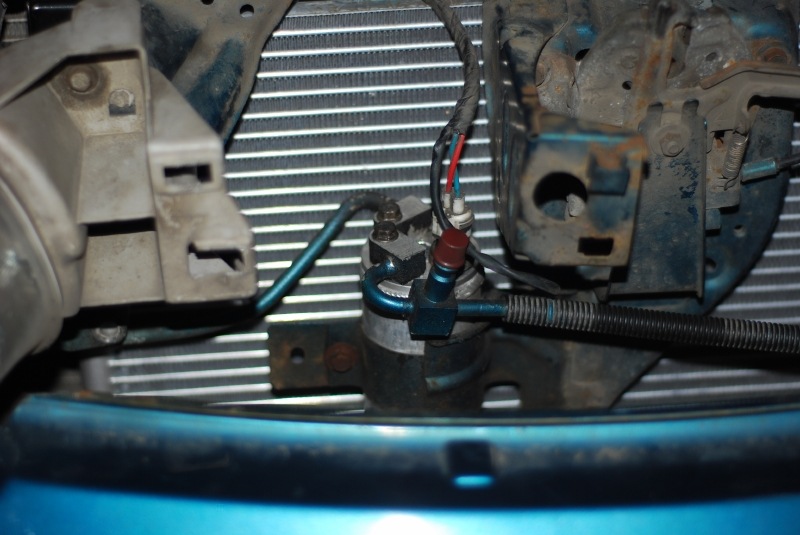

где в этой схеме адсорбер ?

не адсорбер, а осушитель (и по совместительству - фильтр).
это абсолютно разные девайсы.

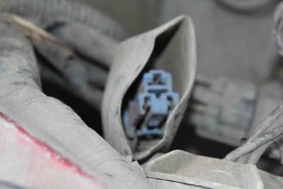

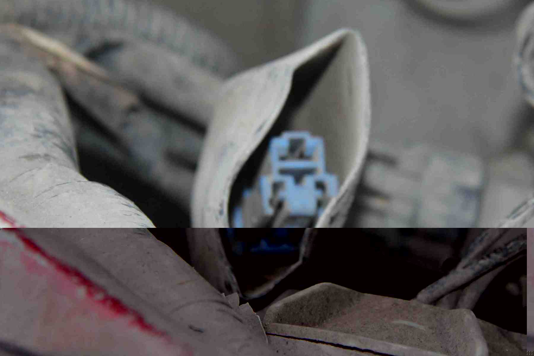

к вот этой клемме что подключается?

К этой, на толстый провод подключай компрессор и вентилятор, на два оставшихся - два провода от датчика на осушителе. На вентилятор ещё провод массы надо приделать.

так к этой клемме подходит 3 провода ? а то я думал один. Может к этой клемме должна подключаться какая то коса? которая потом подключается к осушителю, компресору, вентилятору.
Именно, коса там идет отдельная с фишками.

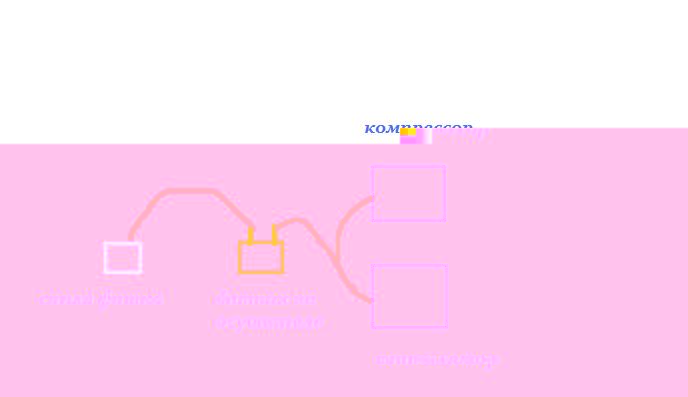

BAV2102 писал(а):
Но если один, то тогда его подключать к компрессору и вентилятору.
Сначала датчик давления, от него компрессор и вентилятор, то есть цепь идет через датчик на компрессор.

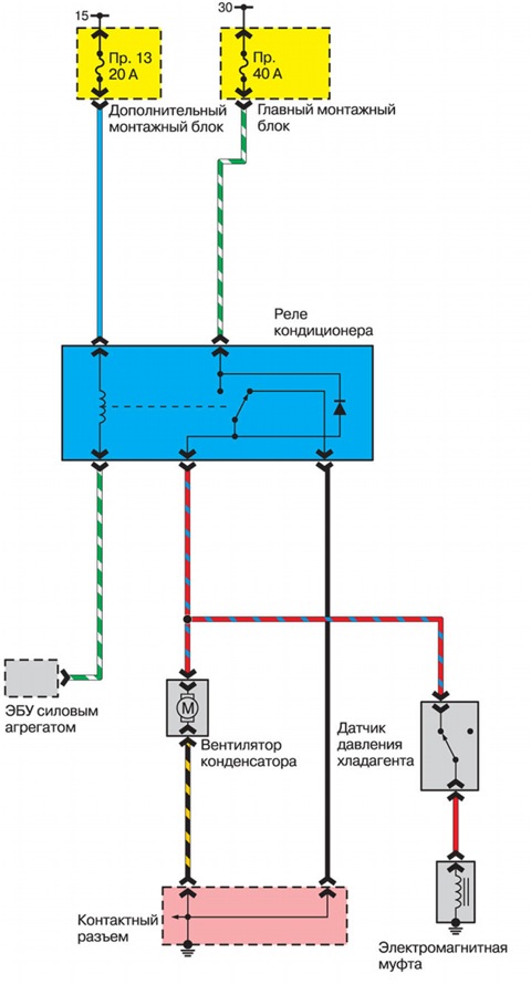

или так (нашел в инете), как правильнее? теперь становиться понятно.

BAV2102 писал(а):
как правильнее?
Наверно по твоей, у меня вообще по другой схеме подключено, система у меня другая.
