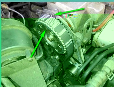

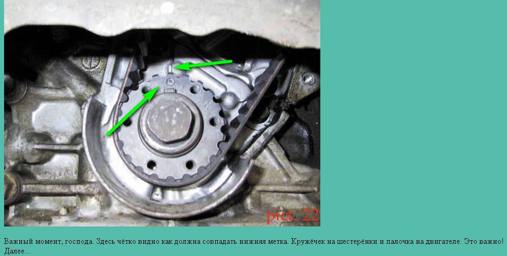

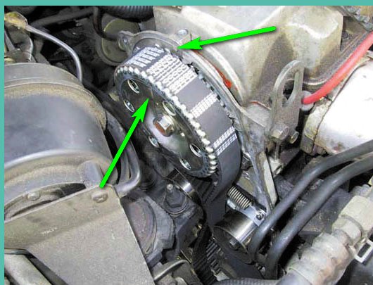

Dulat писал(а):
Все еще мучаюсь. По ошибкам ламбада зонд только. А в остальном все в порядке.
Проверь ремень ГРМ, может ослаб и перескочил.
0002.jpg [ 51.5 | Просмотров: 7252 ]
0001.jpg [ 56.53 | Просмотров: 7252 ]

Даю 90% гарантию, что не попадает трамблёром по метке, бывает с первого раза входит как надо, а бывает час е...шся чтоб попасть, вот перескакивает на один зуб и всё тут. Надо выкрутить болты крепления трамблёра и крутить до упора в разные стороны, при каком положении начинает схватываться в противоположную сторону смещаешь на один зуб(повернул трамблёр по часовой стрелке, а бегунок смещаешь против, и наоборот...но вот тут то и происходит самое интересное, вроде бы ты думаешь что сместил, а он падла не сместился или сместился не на один, а на два зуба. Вот здесь весь геморой и кроется)...я один раз часа полтора на морозе таскал на аркане машину потому что не мог попасть, еслиб не сам снимал с рабочей машины, то же бы в голове гонял всякие поломки, а так я точно знал что трамблёр был снят с отлично работающей машины и в нём поменян только сальник, остаются только метки
