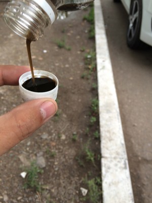

добрый день!
помогите у кого какие мысли ? что это и от чего -
история такова ранее стоял там родной радиатор и родной двигун.
затем меняли и то и то радиатор китайский стоит двигун контрактный..
ранее не обращал внимание но точно помню что на старом двигателе и радиаторе когда сливал антифриз для замен он был того же тона по цвету ... только немного мутноватый.
сейчас - не знаю на каком этапе но ситуация такая - заливаю антифриз -через месяц получаю то что на фото...( черная болотная жижа с запахом антифриза.масляных пленок нету. попадаются черные как уголь мелкие как песок кусочки которые если потереть пальцами мажуться. были подозрения на прокладку ГБЦ и газы.. но расхода нет не масла не антифриза. щуп тоже в норме без следов воды.. и т.п.
делал промывку химией, водой, раз 5 делал полные прочистки антифризами промывая систему.. так же менял марку антифриза - правда цвет зеленый.
но все одно и то же через месяц черная чача... подскажите что это из за чего? может у кого что было?

у меня темнел и ржи было много, мне помогла промывка системы охлаждения водой. Несколько раз заливал воду - неделю ездил, сливал, промывал, потом заново. В течение полутора месяцев, стало значительно чище. Потом залил антифриз

можете чуть подробнее какую воду лили ? были ли добавки и тп..
я промывал спец промывкой и просто водой но ездил всего день..остальное время часто меняю антифриз - но чернеет все так же..(не умели вода лучше чистит) хотелось бы знать отчего чернение такое происходит?

я просто дистилированную заливал. Помогло, но чернота это вообще странно. Хотя неизвестно же, где двигатель хранился и сколько наверное варианты пытаться промыть

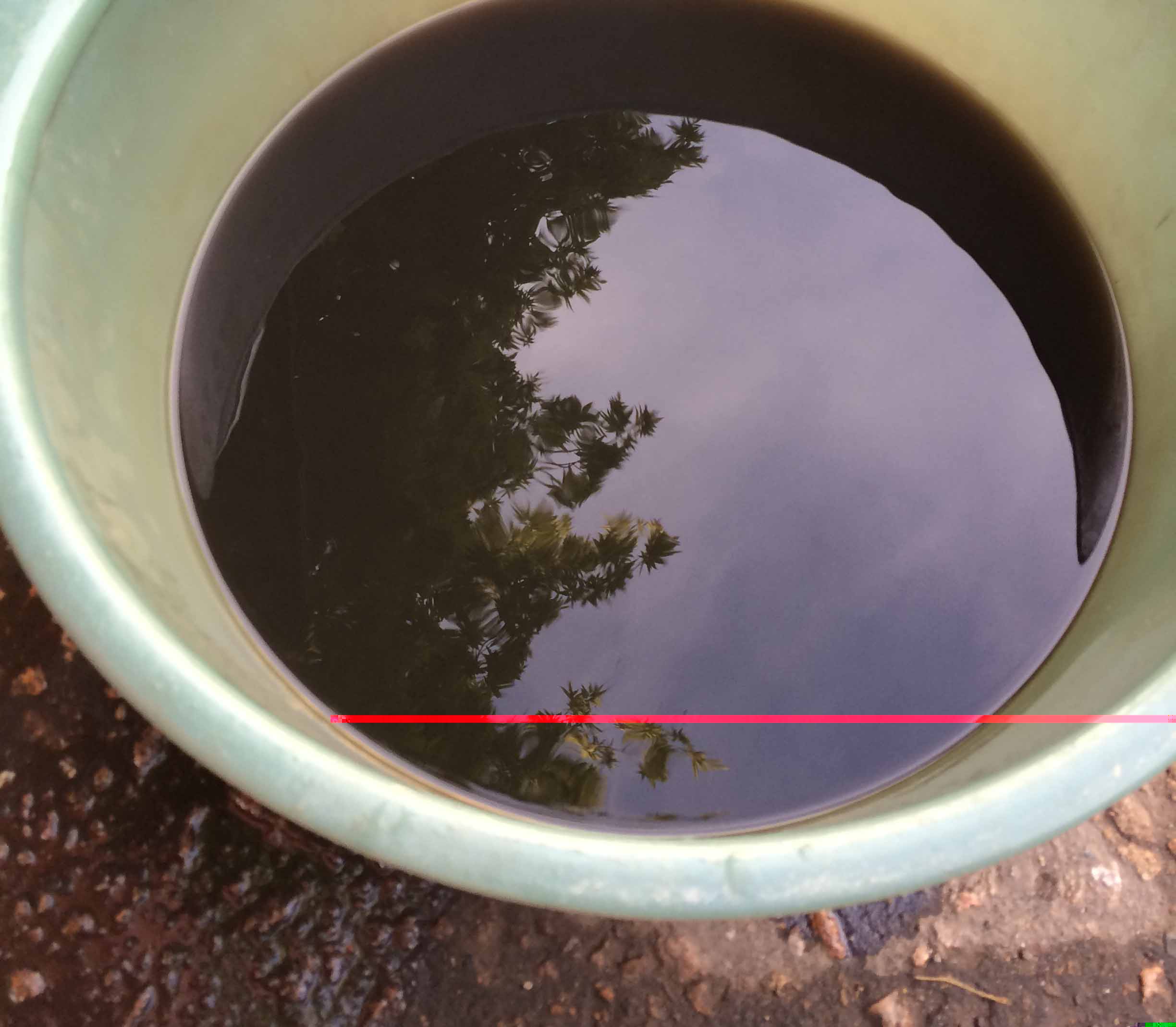

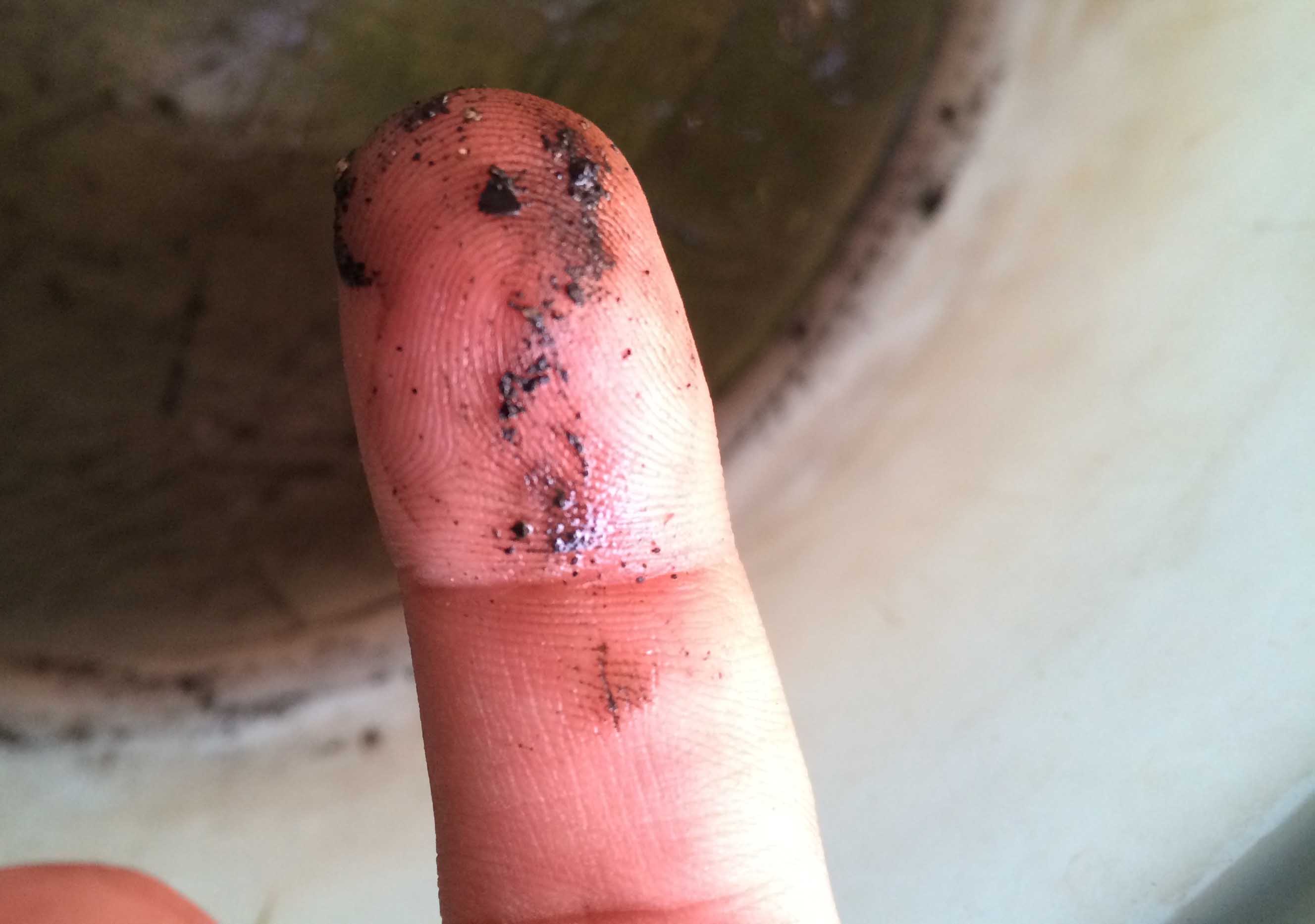

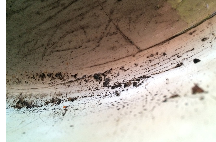

Залил воду проехал пару дней слил
Вот на фото видно отчего он темнеет - там как бы песок на дне серные крупинки если чуть потереть то они мажутся .. Что это хз..((( год уже никак не вычиститься за это время много раз менял антифриз специально и промывки заливал и воду.. Гадость какая-то ((

Окисляется, либо антифриз плохой, либо внутри много грязи, достаточно всего неделю на воде поездить и в моторе и в радиатор ржи будет немеряно.

Там какая то не ржа, а что-то черное, не это антифриз такой, лучше нафиг, у бати еще на Волге было, залил что-то тоже не понятное, во времен дефицита еще, все заглушки в блоке разъело.
