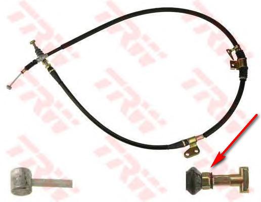

Ищи такой трос, что бы конец который идёт на суппорт был полностью закрыт резиновой гофрой.
у дешёвых тросов как раз наоборот. На картинке то, что надо.
Сам столкнулся с подобной проблемой (решил поставить подешевле). Старые как раз стояли с длинной резиновой гофрой, и работали очень долго.

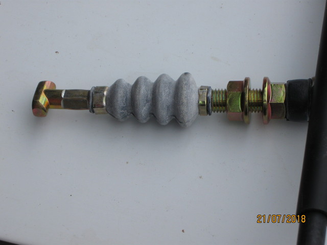

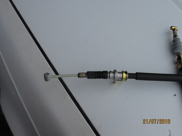

Лопнул один из дешёвых тросов(рублей 700 - 800), простоял чуть больше года. :evil: По нашей зиме ручником пользоваться было невозможно(замерзал). Разорился на оригинал - дорого(2200р.), но оно того стоит! :good:
