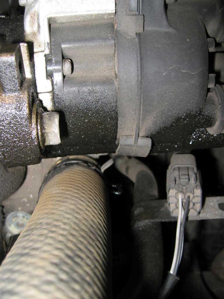

На днях заметил, что на горячем движке ОЖ плещится на минимальной отметке, утром (на холодную) уровень еле на уровне трубки. Долил немного воды и свеже-купленного антифриза. Второй день вроде держится. Но вот что заметил, такого не было или было но значительно меньше (см. фото):под вот этим толстым шлангом, который идет от радиатора все вокруг в какой-то хрени. Уж не вытекший ли это антифриз? Шланг с левой стороны вздутый немного(см. мокрое пятно на фото), если его пошатать, то чувствуется, что там разрыв какойто. Понятно, что его надо обрезать и присобачить заново. Но ту хрень сверху (откуда провода на свечи идут) надо скрутить предварительно. Или еще чтото? Чтото секретное нужно знать перед скручиванием? Кто подскажет, что еще надо проверить, открутить?

Похоже масло попадает на шланг и разъедает резину.
Укорачивай шланг и устраняй (дамам не читать) течку. :D
02 ноя 2004 00:28
дык тогда течку не остановить, шланг то я укорочу, а на сколько его хватит? Откуда масло течет тогда? Кстати масло не жрет, уже больше тыщы наездил, тху-тху, ни капли.

Мой дрыгатель и гляди где источник течки.Устранить источник.

Судя по картинке ,"гемороя" ты не видел.Я бы не снимал распределитель без надобности(т.е. еслиб не из под него гнало масло).

распред снять невелика хитрость
4 болтика вроде всего
гонит скорее всего из-под уплотнительного колечка под ним, гонит чуть-чуть
может и из-под клапанной крышки

Куупить баллончик очистителя двигателя наружного. На теплом движке попрыскать, подождать 2 минуты, смыть водой.
Поездить день-два, посмотреть,откуда гонит масло--из-под клапанной крышки или из-под трамблера. Соответственно, прокладку КК--заменить или посадить на герметик, если новой нет.
Если трамблер: снять его крышку. Отметить положение бегунка, чтобы при вставлении он смотрел точно туда же. Снять резиновое кольцо с "ножки" трамблера. Если нет родного нового, сходить в магазин з/ч к Волге, подобрать кольцо там по старому. Собрать все обратно и наслаждаться.
Да, еще. По опыту, чтобы масло разъело резиновый армированный шланг, он должен в этом масле пару лет купаться. Такие подтеки ему заметно не повредят.

Так сначала определить бы што ето на самом деле.
Если масло - трамблер бы сначала сымать нада. Там покажет.
На FE сальника там нет, как с другой стороны распреда. Во всяком случае когда сымал не обнаружил. Ставил на герметик. Держит давно.
А вот если ОЖ - то в голове блока есть мног всяких технологических отверстий, заглушеных или пробками с резьбой, иль обычными заглушками по типу как напротив цилиндров в блоке.
Во всяком случае сначала нужен диагноз, а как лечить, вскрытие покажет.

Вот и ответ почему тут все в масле, трамблер не родной.
