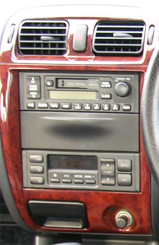

Как отвентить заглушку под дерево на панели на Капелле 99 г.в. (модель 97 г.), чтобы поменять магнитоллу?

[img]http://arss.uik.ru/images/MazdaCapella99.jpg[/img]
нарисуй стрелочками где держатели магнитолы или самой накладки находятся, чтобы их моно было "поковырять".

MazdaCapella99.jpg [ 23.63 | Просмотров: 3189 ]
05 ноя 2004 15:31
Ничего сложного! "дерево" трогать не надо! И ножичком ковырять тоже!
1.Снимаешь крышку бардачка Для этого ее открываешь. Крышка держится пластиковыми фиксаторами в верхних углах за разъем торпеды. Надо у крышки поджать слегонца стенки друг к другу в верхних углах и фиксаторы пройдут через проем. Дальше снимаешь крышку (нижние фиксаторы в виде "С" одеты на пластиковые штыри).
2. Через проем отсоединяешь провода и саму магнитолу.
Для удобства можно сначала снять средний ящик на фото. Опять же через проем бардачка с внешней стороны ящика поджимаешь к его корпусу пластиковые фиксаторы и вынимаешь. Фиксаторы находятся по одному по внешним бокам ящика. Ящик вынимается, как и крышка бардачка легко.
С фиксаторами магнитолы сложнее ибо они металлические и доступ к ним посложнее. Но находятся в тех же местах, где и у ящика на бороде.
Удачи! :D
05 ноя 2004 20:42
Вполне возможно саморезы крепления магнитолы находятся за "деревянной облицовкой".Так обычно у американцев и у некоторых японских джипов.Поэтому,внимательно посмотри если щель между магнитолой и облицовкой.Судя по фотке,тебе надо аккуратно зацепить пластмассовой лопаткой за край облицовки и потяхонечку откалупывать.Обязательно посмотри,что за пепельницой.Возможно там саморез.Если нет,то пальцами :!: хватайся за отошедший край и отрывай облицовку.Не бойся,она должна сидеть на защёлках.Я это проделывал уже много раз.Конечно бывает страшновато,но куда деваться.Раз кто то поставил-значит можно и снять :!: Удачи :!: ;) P.S. Если страшновато,лучше сгоняй к спецам по установке аудио систем.Они сделают это профессионально.Не думаю,что много возьмут.Тока не надо к дяде Васе в гараж ездить :evil: .

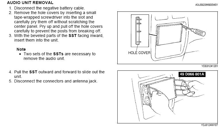

MAZDA_AUDIO_REMOVAL.JPG [ 54.09 | Просмотров: 3101 ]

Это консоль 6-ой. Кто знает; как добраться до "головы"? Есть ли там отдельный выход на усь или саб? Или брать с динамиков? Так как акустика в 6-ой никакая, хочу поставить саб и поменять динамики и их расположение. Нужен будет усилок, куда всё втыкать, есть ли в этой системе отдельные выходы? Поменять всю "голову" не реально - придётся курочить панель. Сниматься она не хочет, незачто зацепить не повредив, со стороны бардачка подхода нет. На сколько будет качество хуже, если брать с динамиков?
12 ноя 2004 18:16
Никаких выходов,кроме на аккустику у неё нет :!: Просто так голову не снимешь,только всё переломаешь.Там всё разбирается друг за дружкой.Начинаешь с середины,около рычага КПП,потихоньку передвигаясь вперед.Всё на защёлках.Только таким образом.Если описывать всю процедуру,можно упреть.В нашем сервисе это делалось не раз.А нормальные магнитолы мы устанавливаем вместо верхнего бардачка(который над дисплейчиком),предварительно изготовив спец.конструкцию с козырьком.Сейчас как раз наш мастер заканчивает очередную.
