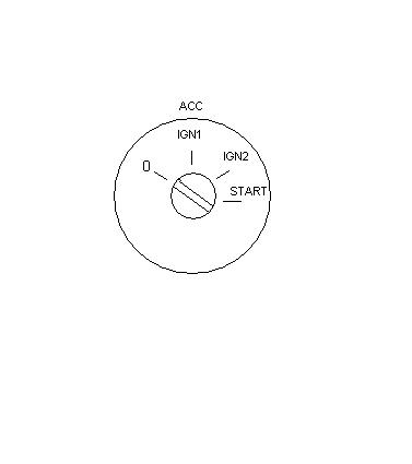

то сначала вкл. заж2 , затем стартер. Движ поработал малехо, прогрелся, затем вкл заж1 и кондей(печка) надувают нужную температуру... Замок заж при этом отсечен, все плюсики подаются от твоего шер-хана... На рис я показал положения ключа, чтобы мы говорили об одном и том же.

твой рисунок не смотрим, он отражает внешний вид, но не контакты.
