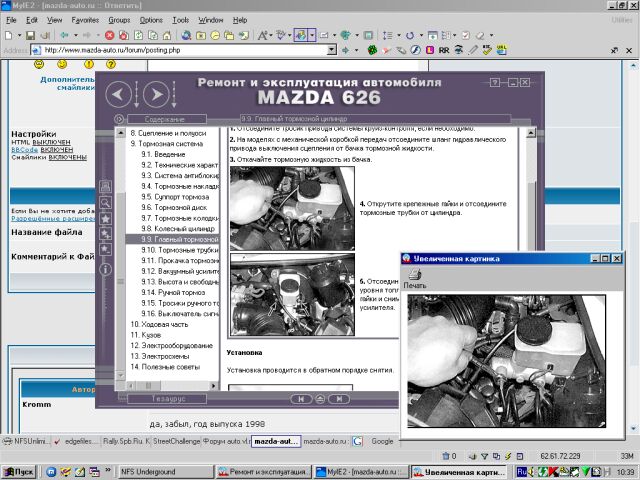

Посмотри,есть ли датчик на главном усилителе тормозов.У меня,если 2-3 раза резко на месте нажать до отказа на педаль тормоза,тоже загорается эта лампочка.Тока отличие в том,что у меня дизель и вакуум для тормозов создаётся искуственно,специальной помпой. Если у тебя такой датчик есть,может что то и с вакуумником или с датчиком.Он с ручником на одной лампе сидит,ну по крайней мере у меня.
12 ноя 2004 10:44
вот тут.....
12 ноя 2004 10:45
А за ним главный усилитель тормозов-такой ЧЁРНЫЙ БОЛЬШОЙ БУНДУЛЬ :shock: :D
12 ноя 2004 11:07
Под капотиком на моторном щите стоит мааленький скорее всего угловастенький бачочек из полупрозрачной пластмассы. ТУДА и нафигачь тормозухи.

12 ноя 2004 11:45
Спасибо всем, особенно камраду BOSPHORUSу за красочный указатель на бачок с тормозухой :D
Посмотрел уровень тормозухи (еще раз), залил почти под крышку. Колодки проверил, вроде ездить еще пока можно.
Лампочка загораться перестала.
Еще раз всем приношу благодарность.

2 Alexe23: А шо это у тебя за мануал такой электронный? Я тоже такой хАчу...
12 ноя 2004 14:10
И я хочу, если не жалко

12 ноя 2004 14:24
это мануал на CD, вот такой http://www.mp3disk.ru/multimedia/cdr/auto12.html
12 ноя 2004 14:31
Как я говорил диск так на троечку, но если бы кто подсказал как его выложить - выложу с удовольствием.
