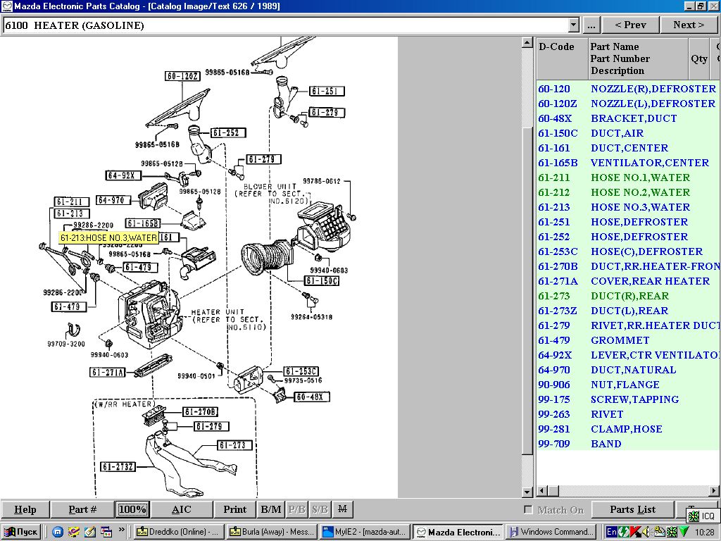

17 ноя 2004 10:38
схемка простая до ужиса.
на626 90года.jpg [ 160.2 | Просмотров: 6880 ]

толко вот на схеме этой нихрена не могу понять где краник? :( я как то пробовал снять ее, разобрал бороду, и прочие детальки, блин, но так и не врубил как ее вытаскивать :(

Yaa, краник--на самом радиаторе печки, к нему подходит один из шлангов от двигателя. Транзитом через радиатор он не направляет, только "откр-закр". Транзитом мимо радиатора может направлять воздух заслонка, стоящая на входе (сразу за гофрированным рукавом).
